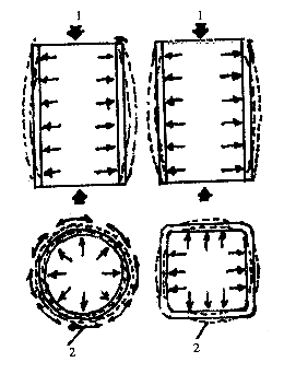

CFT柱的优点是,混凝土填充在中,在受压和受弯共同作用下(如图4所示),混凝土向横向扩散,然而却受到的横向约束(称为钢箍效应)。所以,混凝土的强度和变形能力提高。另一方面,由于混凝土的填充,的局部屈曲受到了有效的抑制,如图5。这样,CFT柱可以最充分利用高张力钢的强度。随着高强混凝土及其组合的
研究不断发展,将来高度为1000m级的超高层建筑的构想实现,期待着CFT柱将起主要作用。
图4 CFT柱钢箍效应
1-轴力;2-形成面内力;3-面向外凸曲
