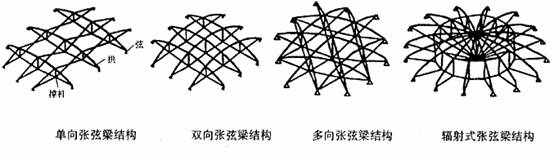

  空间张弦梁结构是以平面张弦梁结构为基本组成单元,通过不同形式的空间布置所形成的张弦梁结构。空间张弦梁结构主要有单向张弦梁结构、双向张弦梁结构、多向张弦梁结构、辐射式张弦梁结构。(如图3)
  单向张弦梁结构由于设置了纵向支撑索形成的空间受力体系,保证了平面外的稳定性,适用于矩形平面的屋盖结构。双向张弦梁结构由于交叉平面张弦梁相互提供弹性支撑,形成了纵横向的空间受力体系,该结构适用于矩形、圆形、椭圆形等多种平面屋盖结构。多向张弦梁结构是平面张弦梁结构沿多个方向交叉布置而成的空间受力体系,该结构形式适用于圆形和多边形平面的屋盖结构。辐射式张弦梁结构是由中央按辐射状放置上弦梁,梁下设置撑杆用环向索而连接形成的空间受力体系,适用于圆形平面或椭圆形平面的屋盖结构。
图3 空间张弦梁结构
