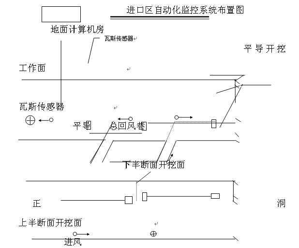

2.1.3 勤监测:采用“双保险”监测措施。即建立遥控自动化监测系统与人工现场监测相结合。遥控自动化系统由洞口监测中心(配置主控计算机)和洞内的控制分站以及在洞内各工作面,各巷道、塌方空洞,巷道转角等处瓦斯浓度设探头,风速探头,自动报警器,远程断电仪组组成。通过各探头,洞口和监测中心随时了解洞内各处瓦斯浓度和风速情况,如有超标立即报警并通过断电器关闭洞内电器电源。各工作面和瓦斯情况可及时地被监控人员掌握,提高对事故的应变能力,特别是揭煤放炮期间,监测人员能立即观察到炮后瓦斯浓度变化曲线和涌出量,节省施工间隙。但设置自动监测系统的探头须离开挖面有一定的距离,还要人工配合检查,实行装药前,放炮前,爆破后人工进行瓦斯检查(即一炮三检查)。使得开挖过程中监测瓦斯浓度做到不间断,其布置见进口区互自动化监测系统布置图。
