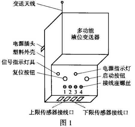

  考虑到无线电信号在远程传输过程中的折射和反射会形成死区及不稳定区域,不同的收发环境会有不同的收发距离。为确保信号的有效传送,并根据现场情况,系统的主机配置一台变送器(图1)和两台控制器,型号为SCYK2S108.该主机有效控制距离为5km,还可穿透12层以上楼层障碍。
  主机的主要技术参数:电源220VAC50Hz;工作环境温度-20~45℃;控制器带负载能力:①直接输出220VAC5A.②间接控制为单相、三相和直流;静态功耗<1W.

  传感器安装分为上/下限水位各一个,由4根线连接,为避免受到干扰和失真,同时考虑其机械强度,选用KVVP4×l.5mm屏蔽控制电缆。
