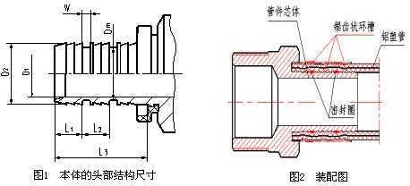

1. 卡压式管件的结构
如图2, 卡压式接头与铝塑管的连接是这样来实现的:通过专用钳压工具,让套于铝塑管外层的不锈钢套产生收缩、塑性变形,迫使铝塑管内壁塑料层收缩并咬合至接头芯体外圆表面上的锯齿形环槽中,由于两只O型橡胶密封圈设计线径大于芯体外径D2(见图1)25%。因此,在铝塑管内层收缩后,两只O型密封圈将始终处于压缩状态,从而提供持久的密封性能。
