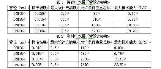

3.1 对住宅建筑底层设架空层、商场或商铺的情况,上部排水立管必须在底层进行转换,以不影响底层的使用功能。转换后的出户管有应少于二根,宜控制在4根左右。排水横干管的管径不应大于DN200,采用DNl50为宜。表1为铸铁管、表2为塑料管排水横干管的设计参数。排水横干管所服务的户数宜超过100户。在实际工程中发现有的设计将一栋楼的排水立管均汇到一根排水横干管上出户,若发生管道堵塞或破裂将影响整栋楼的用户,是不安全的。出户管过多,在地下室外墙上所预留的防水套管(设地下车库的住宅楼)及室外的检查井均增多,给施工及室外环境带来不利。

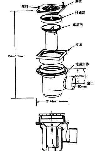

5.2 地漏是排水管道系统中的一个重要附件,功能就是排除地面的积水,在住宅建筑中,地漏主要设在卫生间,厨房可不设置。这是由于在厨房中,地面不可能形成积水,只有少量的溅水,用抹布即可保持地面的干净。若将洗衣机设于厨房时,洗衣机的排水可采用在其旁边的排水管道上设一管径为DN32带存水弯的排水接口,采用上排水洗衣机。 “规范”第
3.2.8A规定地漏的水封深度不得小于50mm,是依据排水管道系统内压力的波动值和水封蒸发等因素确定的。水封的深度越高,越有利于防止因管道内压力的波动对其的破坏。下面介绍一种水封度达到80mm并具有防虹吸功能的直埋地漏,适合于淋浴间的排水。如图1所示,在密封筒体上设有供气体流动的旁通槽,管道内气压发生波动时,使进人地漏内的气体由旁通槽通过,保证地漏内的水封不被负压破坏。密封筒的高度又保证80mm水封的存在。
