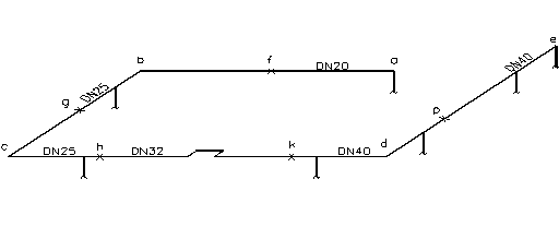

3 例题[已知] 如图1所示,某民用建筑95/70℃热媒供热管道a-b段长度为32m,b-c段长度为24m,c-d段长度为63m,d-e段长度为48m,管径如图所示。
[求] 计算管道热伸长量,设置补偿器和固定支架。
[解] 首先按照公式(2)计算可得
a-b段管道热伸长量=38.4mm
b-c段管道热伸长量=28.8mm
c-d段管道热伸长量=75.6mm
d-e段管道热伸长量=57.6mm
图1 供热干管示意图
由以上计算可知,
a-b段和b-c段伸长量不超过规定值,可不设补偿器,但应在管段中部(点f、g)设一固定支架,使管道可以有固定点向两侧自由伸缩。
d-e段可以从e点开始向d点量33m的p处设一固定支架。p-d段长15m.。

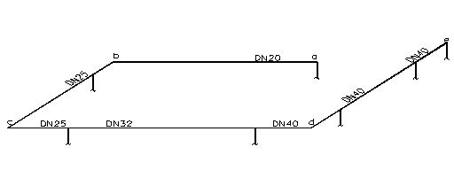

c-d段上设h和k点,这样g-c和c-h形成“г”型补偿器, k-d和d-p形成另一“г”型补偿器。根据管径查表1知c-h长度介于2.5m到18m之间,本系统定为15m; k-d长度介于3m到20m之间,本系统定为15m.。h-k长度为33m设置一个方形补偿器,详见国标图N106,本不再赘述。设定好固定支架和补偿器的系统如图2所示。
图2 供热干管补偿器和固定支架设置示意图
