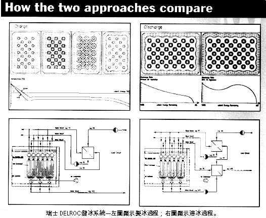

为了弥补传统储冰系统的这些缺点,瑞士 DELROC AG 公司发展出了一套混合式(hybrid)的储冰系统。这种系统的热交换器管排(heat exchanger mats)系以稳态聚丙烯(stabilized polypropy-lene)材料所制成,循环液依然是乙二醇。但是,此款机种的特性则为同步双回路循环,其目的系将「直接溶冰式」系统中的冷却水回路整合于间接溶冰法的作业中,藉此来弥补先前所提之内部溶冰原理的缺失。当传统「间接溶冰式」系统在执行溶冰时,储冰(ice bank)与热交换器管壁之间会逐渐形成宽大的间距,因此冰块与热交换器之间的热传能力会减低。但是在引进了「直接溶冰式」系统中的冷却水回路之后,冷却水可将热交换器无法完全吸收之热再作二次吸收(详附图),以提高排热效率。除此之外,经过预冷的空气会由储冰槽的底部被置入槽水中,藉以搅拌提升槽水温度的「均衡度」。
此款设计的优点不但能提升整体溶冰的效率,在不影响到正常制冰程序下,也提供了储冰系统「全量(full load)」与「分量(part load)」制冰的选择。另外一个特点即是,混合式 DELROC系统的冷却水回路系一个封闭式的循环回路(closed circuit);因此,在制冰过程中产生之冰块的质量,也比传统开放式(open circuit)循环回路产生之冰块的质量要大。此特质也使得 DELROC 储冰槽所需求之实际体积比传统系统的体积要小。
DELROC 储冰系统也可以产生超低温(大约 0℃左右)的冷却水,这种冷却水的制造过程是经过两阶的冷却过程(two- step cooling)。第一阶冷却过程系藉卤水热交换器,先对冷却水作初步热交换。第二阶冷却过程系将第一阶冷却过之冷却水导入储冰槽内,以直接接触储冰的方式再作二次热交换。
