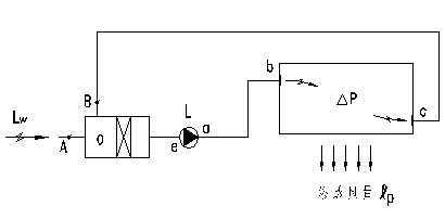

  工业空调最常见的系统型式如图1所示
  这种单风机的运转系统不设置独立的排风,省电、省地、省设备,被多数业主所接受。这种系统的正常运转,从理论上讲有两点必须控制好。

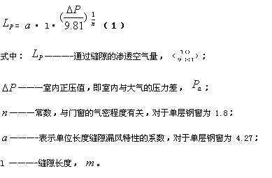

  系统开始运转后,由于新风Lw的吸入,室内空气压力增加,当增加的△P足以通过窗缝、门缝渗透到室外的空气量Lp=Lw时,系统的运转达到了空气的平衡,此时的△P为室内的正压值,一般设计采用△P=5~10Pa,按作用压差法室内的渗透空气量可用下式计算

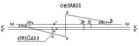

  图1系统的运转压力特性可用 图2表示
  O为大气压力线,△P~△P为室内正压线,ab为送风管的压力降, △Hs为送风口的压降,△Hh为回风口的压降。Cd 为回风管压降,de为空调箱压降。 d点处于负压状态,由于负压值O‘d的存在,大气被吸入混合箱内。

  例1的原设计资料为:装配车间面积为4320㎡,层高为4.5M,设计风量为164600CMH,操作人员800余人,按每人30m3/h计,新风量占设计风量的15%,即24610CMH,无单独排风系统,设计室内正压为10Pa,系统的流程如图1所示。分析其主要原因是车间排风不畅,导致室内正压升高,降低了新风的供应量,并计算如下。
  根据式1,为保证车间正压值10Pa,其缝隙长度应为:
  由于车间的气密性较好,其缝隙长度仅为设计的1/2强,约为3000m,为了达到空气量的平衡,室内将自动地升高其正压值,根据式(1)
  参看图2,由于室内正压的提高,在风机风压变化不大的情况下,相当于大气压线O‘~ O’下降至O“~ O”虚线所示,而负压值O‘d减为O“d ,因而必然降低新鲜空气量的吸入,这是导致新风减少的理论根据,也就必然反映到实际工程中去。

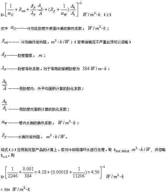

  冷却水系统的换热能力:
  对于卧式肋管冷凝器,若以外表面为基准的水冷式冷凝器,其传热能力的计算应用下式:
  若对冷却塔的循环水不进行处理,则水侧污垢热阻最小值(不计水中钙镁离子浓缩后的沉淀)也要达到Rf =0.0005m2·k/w, 将式中的Rf=0.00018改成Rf=0.0005,其他数值不变,则其计算结果为k=3180.0005m2·k/w,传热能力下降了46% .
  这是导致制冷能力下降的原因所在,因而在操作管理上不仅要处理(过滤等),还要定期换水,以减少水中钙镁离子的浓缩,才能确保冷却系统的正常运行。

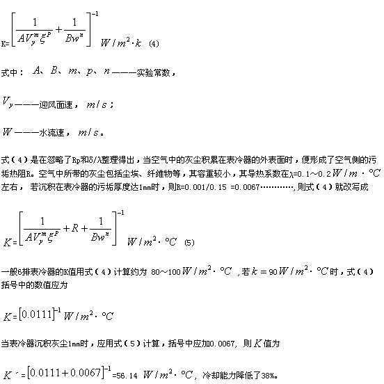

  例1工程的空调风系统自运行近10年,从未清扫过,过滤器亦从未更换过。当过滤器的阻力超过其终阻力后,使循环风量逐年下降,车间温度上升,于是简单地将过滤器拆除。由于表冷(加热)器得不到保护,而新回风混合空气中的尘埃粒子无遮拦地黏附在最需要清洁的表冷(加热)器上,使热湿交换效率大幅下降。

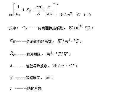

  表冷器的换热能力:
  计算表冷器换热能力的典型公式
  由于肋片多为铝片或铜片,同时,对于铜管的δ在1左右,而铜管壁的λ甚大,因而Rp和δ/λ甚小,可以忽略不计。于是计算表冷器的公式多用实验测定的数据并整理成以下的形式
