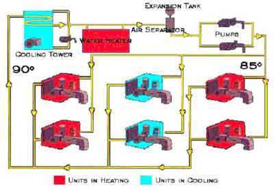

  热泵在20世纪70年代后,在采暖空调领域中获得广泛地应用与发展,其中水环热泵系统具备能够利用低位能和回收废热的特性,在确保初投资合理的条件下,夏季对水环热泵空调系统内进行热回收,将系统内废热用于生活热水制备;此种应用形式对于同时解决夏季空调和生活热水问题,减少电耗以及温室气体等排放问题,有很大帮助,此方式具备一定推广应用的价值。
  (兰色机组为进行制冷的空调机组,对水循环管路进行排热;红色机组则为热回收机组,将进行制冷的空调机组所排放热量进行回收,此种热回收方式,已经在澳门卫视卡通台北京节目制作中心,铁道部101专列基地得到了应用,效果良好)
