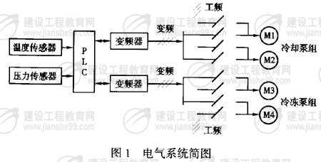

  根据现有设备对冷却/冷冻水系统及冷却塔风机系统进行变频改造。变频器和PLC组成控制单元,其中冷却/冷冻水泵采用温度自动闭环调节:温度传感器将采样的冷却/冷冻水温度转换为电信号后送至PLC,PLC将该信号(水温)与设定值进行比较运算后确定变频器输出频率,改变冷冻/冷却水泵转速,达到节能目的。在系统的最末端安装压力传感器,保证供水压力,确保空调使用效果(图1)。
  在冷却/冷冻水循环系统各装设一套变频器,分别供2台冷却岭冻水泵切换使用。其中冷却水循环系统回水与出水温度差,反映了需要进行交换的热量,根据这个热量,系统控制循环水速度从而调节热交换速度。若温差大说明冷冻机组产生的热量大,此时系统提高冷却泵的转速,增大循环速度,加速冷却水的降温;若温差小,说明冷冻机组产生的热量小,系统降低冷却泵的循环速度。
  具体的电气设计是:PLC先控制变频器软启动电动机M1,当M1达到额定转速但系统仍未达到设定温差值,PLC就将M1切换到工频电网运行,再启动电动机M2,通过变频器控制M2运行,调节冷却水的循环速度。当M2转速在下限值时,如果检测值大于设定值,PLC控制M1停机,然后调节M2转速达到设定要求。
  冷冻循环系统由于出水温度比较稳定,因此回水温度就能反映房间温度,PLC根据回水温度进行控制。回水温度高,说明房间温度高,系统应提高冷冻泵转速,加快冷冻水的循环;反之亦然。
  考虑到酒店的正常经营,电路设计有工频/变频切换装置,一旦变频部分发生故障就将系统切换到工频状态运行。

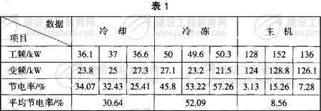

  新系统运行一段时间后,主要设备均达到了预期的节电效果,数据见表1.
