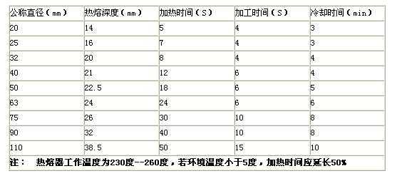

  (4)热熔时控制好热熔深度,减少缩径率。热熔深度可参照下表:
  注:热熔器工作温度为230度——260度,若环境温度小于5度,加热时间应延长50%
