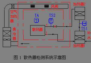

1 散热器检测系统
散热器检测的主要任务是保持散热器水流量一定时,在高中低温三种工况下分别测量其进出口水温和周围空气温度,由此计算并拟合出散热量的计算公式。测量的准确性主要取决于上述三个参数的控制精度,国家散热器检测标准[1]要求把进口水温度的波动控制在±0.2℃的范围内,而散热器所在检测小室的空气温度要控制在±0.1℃内。高中低三个工况下的水温要分别维持在95±0.2℃,75±0.2℃和55±0.2℃;空气温度则为18±0.1℃。这样的精度要求是很高的。
系统如图1所示。供水温调节系统包括一次和二次两个加热水箱。一次加热器把流出散热器的低温水加热到比较高的温度,二次加热器将水加热到最终温度。散热器所在小室为铁壳,而小室所在房间绝热。铁壳与房间内的环境用通过蒸发器和加热器的送风来控制,调节加热器功率可改变送风温度,从而将散热器周围空气温度维持在要求值。
2 原有控制方案及存在的问题
原有控制系统根据一次加热水箱的出口水温通断控制一次加热丝,使其维持在比工况设定值低5℃的温度上下波动;而二次加热丝依据散热器的入口水温实施PID调节,最终将水温控制在设定值±0.2℃的范围内。空气系统根据小室温度PID调节空气加热丝的加热量,将其调整到18±0.1℃。这一方法,能把很好地控制小室空气温度。对于流量适中的散热片,也能将供水温度控制在±0.2℃范围内的目标。但当换上流量很小或者很大的散热器时,供水温度难以稳定,无法完成测量。这严重限制了散热器检测室的检测能力。虽然经过反复的参数调试,问题仍然没有得到解决。

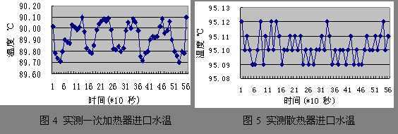

另外,在流量为150kg/hr时,用上面的逻辑控制检测系统运行稳定后,现场用惠普数采仪每隔10秒对一次加热器出口水温和散热器进口水温进行采集,分别绘制温度图如下:
从图中看出,一次加热器出口水温度的波幅约为0.4℃,当二次加热量控制为定值时,散热器入口温度的波动幅度只有0.03℃,远远超过了国家标准要求的精度。当流量在大范围内改变时,系统同样能很好地稳定,所以数值模拟和实验数据都证明了上述控制方法的有效性。
