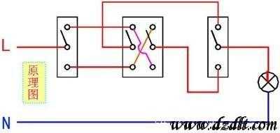

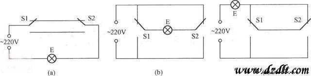

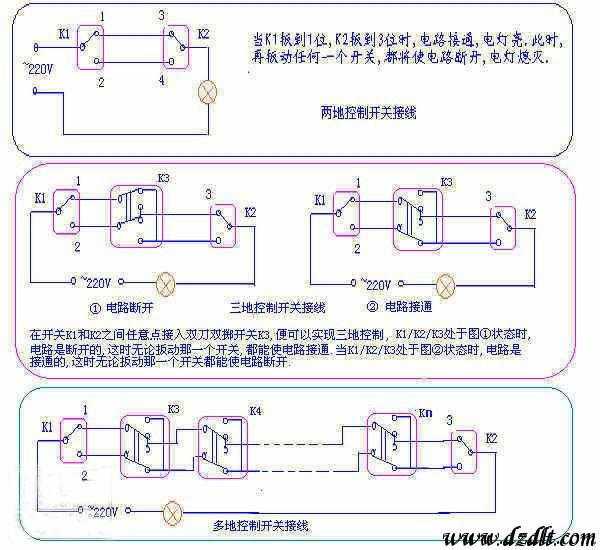

这种接线方式比较简单,一种是正规做法:开关里三个端子上,动触点接火线进线,两个静触点接火线出线,另外的一个开关里,两个静触点接前一个开关来的两根出线,动触点出线与零线上灯具;另一种不规范做法:两个开关的动触点上都接入同一回路的相,零线,两个静触点上的出线都到灯具。
双联双控开关接线图
开关接线图一
双控开关接线图二
双控开关接线图三
