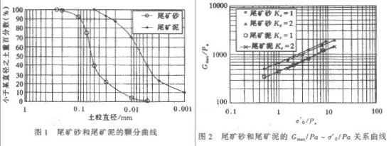

  试验所用尾矿料取自一个铁矿的尾矿库。该尾矿库中的尾矿料大致可分为两种,尾矿砂和尾矿泥,大部分位于水下,处于较为疏松的饱和状态。尾矿砂的比重为2.88,平均相对密度约为0.49,中间粒径约为0.058mm,属颗粒较细的尾粉砂,其中还含有少量的尾细砂,主要成分是石英,不均匀系数为4.1,属于不良级配;尾矿泥的比重为2.84,饱和含水量为34.9%,孔隙比为0.99,中间粒径约为0.006mm,根据液限和塑限试验结果,其液限为29.2%,塑限为23.0%,塑性指数只有6.2,按塑性图分类,属于尾粉土,由颗分曲线可知,颗粒中小于0.005mm的粒径含量为39%,在显微镜下观察,其颗粒中石英含量较多,粘土矿物颗粒较少,矿物成分具有尾矿砂的特点,试验中发现,它的亲水性很弱。由现场地质勘测资料分析,试验中所用的尾矿砂和尾矿泥,试样制备干密度分别取为1.55g/cm3和1.43g/cm3,颗分曲线见图1。

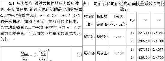

  式中:Pa为大气压力,Gmax、σ′0、Pa采用同一量纲,动剪模量系数C与指数n由试验确定,尾矿砂和尾矿泥的试验结果列于表1。
  从图2中可以看出,无论是尾矿砂或者是尾砂泥,对于同一种尾矿料,在等压固结(Kc=1)和偏压固结(Kc=2)时压力效应的试验结果非常接近。在固结比相同的情况下,尾矿砂和尾矿泥的动剪模量指数n也是较为接近的,但是,这两种料的动剪模量系数C值还是有差别的,尾矿砂大约是尾矿泥的1.5倍左右,这种差别主要是由它们的颗粒组成和矿物成分等因素的不同造成的。
