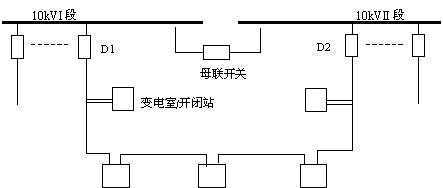

  3.2部分用户变电室改造由于该开发区配网自动化规划设计采用电缆环网方式,所涉及的企业用户变在配电自动化改造后均以二回35KV/10KV电缆出线,分别和上下二家企业的出线连成环网,出线均安装可以遥控的出线开关。
  在每企业的降压变加装DEP-900型FTU,并以光纤为信道连成环。在本区110千伏变电站配置配电自动化系统,主站端信道环总端连入配电自动化系统SuperDMS-2100主站端。
  区内整个配电网采用手拉手环网方案,可以在线路故障时就近的断路器自动跳闸,动作时间短,不依赖主站,对系统无冲击,避免了开环系统需开关多次跳合判断故障而带来的弊端。
  改造后的环网一次网络典型结线方式如图1所示:
图1改造后的系统典型接线图
