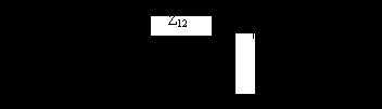

  变压器高压侧的对地过电压U01通过高低压绕组之间的耦合电容C12传递到低压侧,使低压侧产生过电压U02.这一过电压取决于变压器低压侧对地阻抗Z20与高低压绕组间耦合阻抗Z12之间的分压比,即传递系数K.等效电路如下图所示:
  其中,Z12由高低压绕组之间的耦合电容C12构成,Z20由消弧线圈的电感L及系统对地电容C构成。
  U02=KU01
  K=Z20/(Z20+Z12)
  由于正常时LC运行在谐振点附近,变压器对地阻抗Z20很大,使得传递系数接近于1,产生传递过电压。
