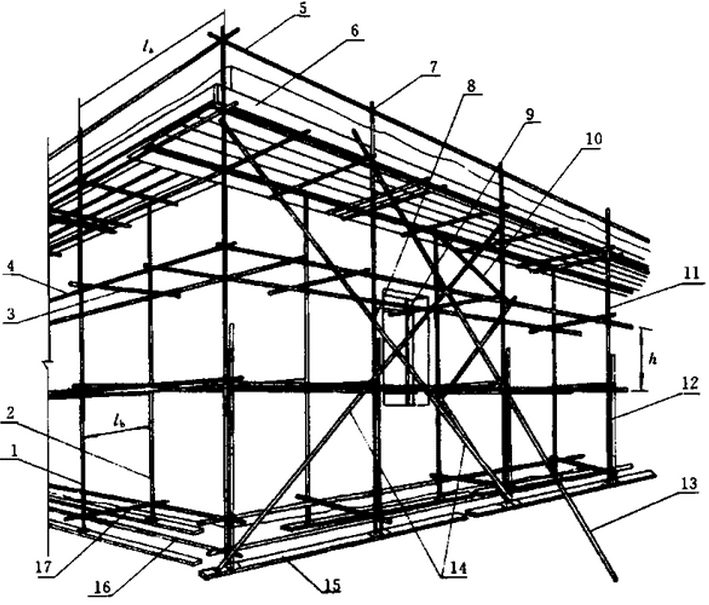

摘要: 1―外立杆;2―内立杆;3―横向水平杆;4―纵向水平杆;5―栏杆;6―挡脚板;7―直角扣件;8―旋转扣件;9―连墙件;10―横向斜撑;11―主立杆;12―副立杆;13―抛撑;14―剪刀撑;15―垫板;16―纵向扫地杆;17― ...
 1―外立杆;2―内立杆;3―横向水平杆;4―纵向水平杆;5―栏杆;6―挡脚板;7―直角扣件;8―旋转扣件;9―连墙件;10―横向斜撑;11―主立杆;12―副立杆;13―抛撑;14―剪刀撑;15―垫板;16―纵向扫地杆;17―横向扫地杆;
  图1 扣件式钢管脚手架各杆件位置。
