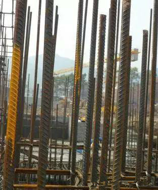

 防雷接地引下线利用混泥土柱内两根∅16以上主筋及混凝土灌注桩四根∅16主筋焊接作为引下线,跨接线采用≥12mm圆钢。引下线上端与避雷带焊接,下端与接地装置焊接。相邻的两处引下线间距不大于18米。接地装置为利用基础桩内及基础底板内主筋焊接形成的接地网,所有设备房、电气竖井、电梯井的接地干线以及预留人工接地极的镀锌扁钢、接地端子板等与接地网可靠焊接。

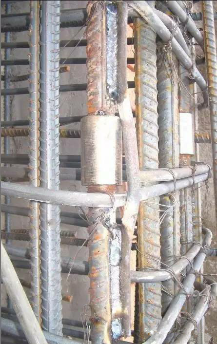

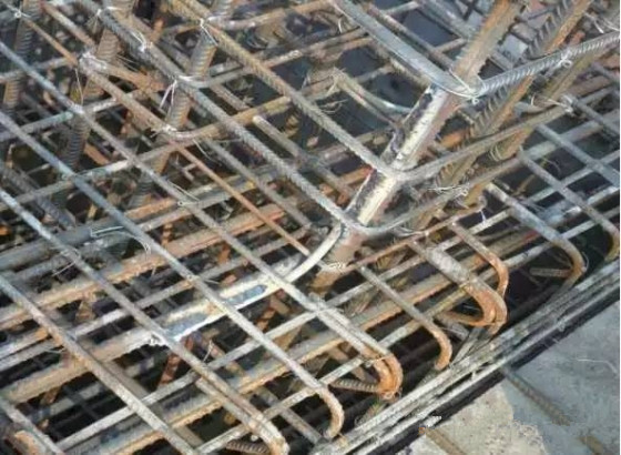

3、引下线与梁钢筋跨接。

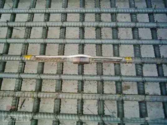

4、利用柱主筋作防雷引下线时,主筋连接的两端应作跨接处理。

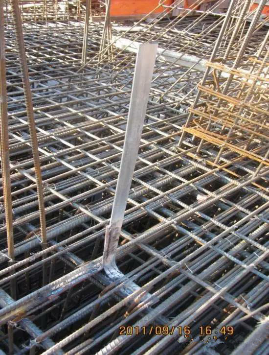

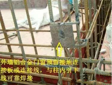

5、总等电位和局部等电位根据设计要求,用镀锌扁铁引出。
6、引下线应采用油漆做标记,防止错焊导致上下不连通。

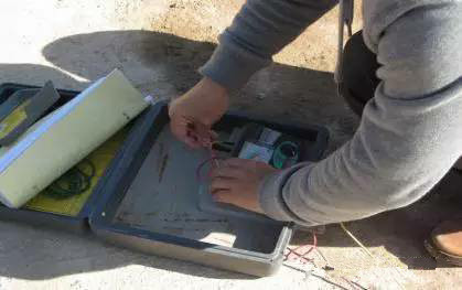

8、防雷电阻测试,不得大于10Ω。
