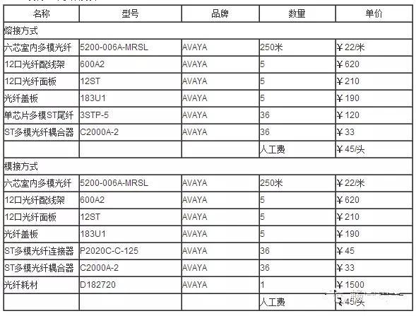

三、光纤的配置
说明:二层有一中心机房,另外有一子配线间,是4和7层还各有一个子配线间,3个子配线间各放置6芯室内多模光纤。
模接方式:需要光纤耗材和ST多模光纤连接器;
熔接方式:需要单芯片多模ST尾纤,不需要光纤耗材和ST多模光纤连接器;
**AYA没有6口光纤配线架.
