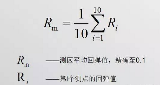

1、(5.0.1条)计算测区平均回弹值
应从该测区的16个回弹值中剔除3个最大值和3个最小值,余下的10个回弹值应按下式计算:

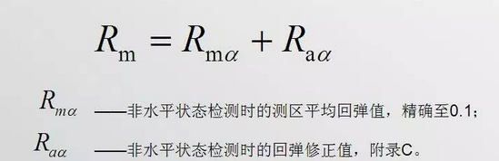

2、角度修正
(5.0.2 条)非水平状态检测混凝土浇筑侧面时,测区的平均回弹值应按下列公式修正:

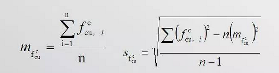

2、测区混凝土强度平均值、强度标准差的计算
(7.0.2) 构件的测区混凝土强度平均值可根据各测区的混凝土强度换算值计算。当测区数为10个及以上时,应计算强度标准差。平均值及标准差应按下列公式计算:

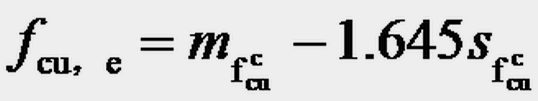

3、强度推定
(7.0.3条) 构件的现龄期混凝土强度推定值( fcu,e )应符合下列规定:
1 当该结构或构件测区数少于10个时:

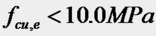

2 当该结构或构件的测区强度值中出现小于10.0MPa时:
3 当该结构或构件测区数不少于10个时,应按下列公式计算:
4当批量检测时,应按下列公式计算:
k——宜取1.645。当需要进行推定强度区间时,可按国家现行有关标准的规定取值。
说明:
混凝土强度推定值:相应于强度换算值总体分布中保证率不低于95%的构件中混凝土抗压强度。

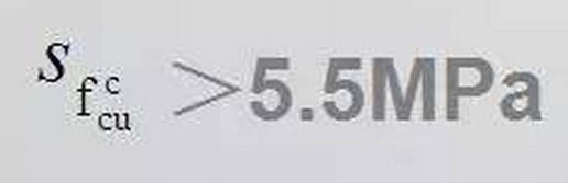

4、不能按批检测的情况
对按批量检测的构件,当该批构件混凝土强度标准差出现下列情况之一时, 则该批构件应全部按单个构件检测:
 ①当该批构件混凝土强度平均值小于25MPa时,
 ②当该批构件混凝土强度平均值不小于25MPa时,    >5.5MPa。
