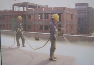

喷涂是利用砂浆泵或喷斗将聚合物水泥砂浆经喷枪均匀地喷涂至水泥砂浆底层上,在外墙面形成的装饰抹灰。施工时,涂料稠度必须适中,太稠不便施工,太稀影响涂层厚度且容易流淌;空气压力、喷射距离等均有一定要求;应分层进行,首先做底层,再喷涂3~4mm厚的饰面层,要求三遍成活,每遍不宜太厚,不得流坠;饰面层收水后,在分割缝处用铁皮刮子沿靠尺刮去面层,露出底层,做成分隔缝,缝内涂刷聚合物水泥浆,最后待面层干燥后喷一层有机硅憎水剂;施工时希望连续作业一气呵成,争取到分隔缝处再停歇;涂料宜用含粗填料或云母片的涂料。
