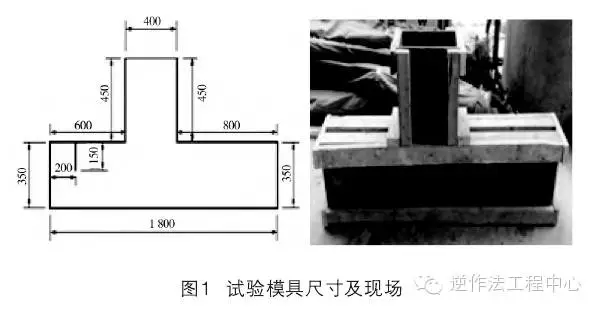

第一阶段试验模具采用倒T形,采用全木模板,模具宽200 mm,浇捣口高度分为250 mm、450 mm两种。在模具右侧为长800 mm取样区,不仅能模拟结构柱及浇筑口间距1 500 mm墙浇捣时的情况,还便于取样。在模具左侧 200 mm处设计一个高150 mm的模板,模拟混凝土绕过止水钢板时的情况(图1)。

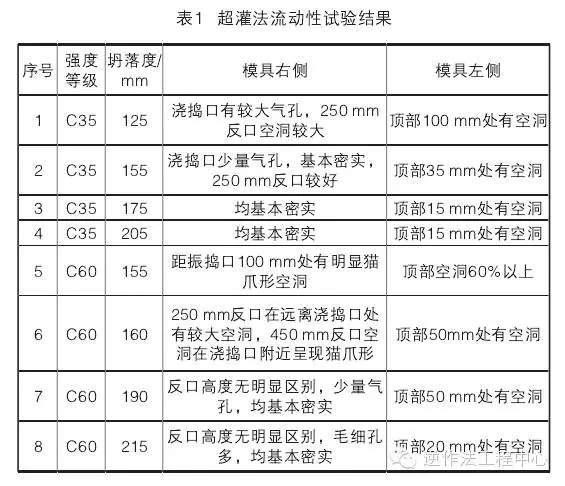

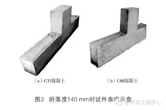

第一阶段试验主要验证混凝土在模具里的流动性能。试件为2种混凝土强度和4级坍落度级配组合,超灌高度分别为250 mm与450 mm,使用φ35 mm振动棒振捣。流动性试验结果见图2和表1。
由试验结果可知,混凝土产生空洞的位置并非在远离振捣区域部位,而出现在距浇捣口100 mm部位,经过多次试验均出现上述现象。经分析,这与模具设计、模板振动与振动棒振动等有关。由模具右侧混凝土密实度可知,当超灌高度在250 mm时,对于坍落度在160 mm以上的C35混凝土及坍落度在180 mm以上的C60混凝土,其混凝土密实度均基本满足要求。

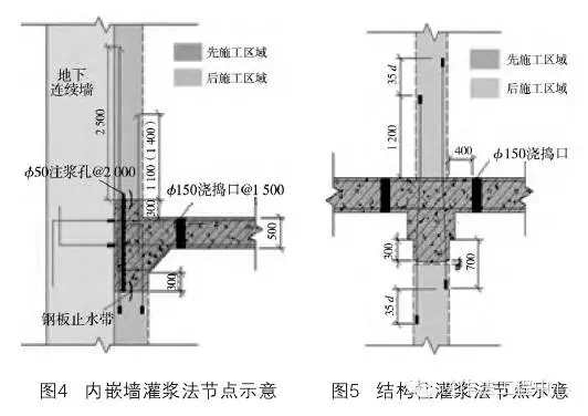

1)内嵌墙。沿内衬墙方向在逆作结构板内每1 500 mm
设置φ150 mm的PVC螺纹管浇捣口作为下层结构内衬墙混凝土浇捣孔。钢板止水带内侧预埋φ50 mm的PVC注浆管,间隔2 000 mm设置。注浆管一方面作为出气孔,引导混凝土尽量填充止水钢板内侧空间。另一方面,内衬墙施工完毕后,也可作为灌浆孔,如图4所示。
 2)结构柱。在结构柱上部逆作楼板区域,距离柱边400 mm设置4个浇捣孔。在先期浇筑部分和后期浇筑部分交界面预留不小于50 mm的间隙。等下部混凝土柱浇筑完毕且达到初凝后,搭设模板对间隙进行灌浆料浇筑(图5)。灌浆料按照产品合格证推荐的水料比确定加水量,拌和用水应采用饮用水,水温以5~40 ℃为宜,可采用人工或机械搅拌。逆作墙、板拆模后,接缝质量外观和密实度较好,通过取芯检测强度满足设计要求。
