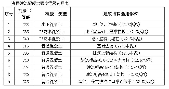

  2、建筑工程混凝土标号选择
  砼标号对柱及剪力墙(轴压比控制)的影响:提高标号可显著减小柱墙的尺寸,增加建筑实际使用率。
  砼标号对梁的影响:正常情况下对梁的承载力几乎û影响,因此对梁的截面及配筋影响很小,不宜采用高标号。
  砼标号对¥板的影响:正常情况下对板的承载力几乎û影响,但可能会提高板的构造配筋率,同时还会增加板开裂的隐患,应尽量采用低标号。
  实际工程中混凝土标号的选择建议:普通的结构梁板混凝土标号一般为C25、C20。受力较大的梁板混凝土标号可采用C30,如地下室的底板、顶板,屋顶花园的¥板等;剪力墙、柱混凝土标号按轴压比控制,使其尽量接近轴压比规定的上限,同时又使绝大部分竖向构件为构造配筋。
一般梁柱用一个等级的,柱墙就得看计算了。多层最好别用c40及以上,因为c40不能现场搅拌。高层一般用到c40-c50.一般来说,住宅的梁板c25就行了。如果大型公建就全是c30,地下室顶板及侧壁都是c30.以上都是常用做法。
  对于一般的多层结构,如果建筑对竖向构件截面尺寸抠的不是特别狠,我们也都不是特别希望采用高等级的混凝土,一般使用C25-C40,常用C30-C40。混凝土等级提高,虽然能够在一定程度上减少钢筋用量,但是这个减少的效率比起混凝土成本的提升和施工质量、水平要求的提高带来的成本增加来说,似乎经济意义不大。所以,除非有特殊情况,无论甲方、设计方、还是施工方,都不愿意使用高等级混凝土。
  从力学角度来说,对于多层结构,柱子的轴压比不是很高,提高fc对提高构件承载力意义不大;梁因为是受弯构件,在梁高能保证的前提下,提高fc带来的经济效益也不是很明显;总的来说,提高强度等级吃力不讨好。
  但是随着结构层数的增加,对于高层、超高层结构而言,通常在底层竖向构件――柱墙的轴压比会较高,此时fc的提高对于竖向构件会起到降低轴压比,减少构件截面尺寸,减少配筋等好处,综合比较之后,我们通常会选择在底层对竖向构件使用高强混凝土。而对于水平构件――梁,和上面的道理一样,通常最多用到C40。对于梁提高fc虽然会对承载力有一点贡献,但是荷载大了以后可能是变形、裂缝控制,且加之高强混凝土构件的延性也较差,需要增设约束钢筋提高延性,所以高强混凝土带来的效益会大打折扣甚至得不偿失的。
