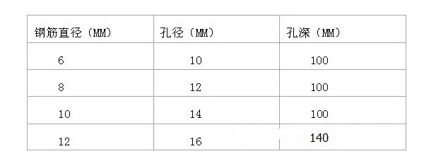

3、有关构造植筋的参数:
4、钢筋ê固工作完成后,经自检合格后,质量员进行验收,按照1‰的抽检率随机对植筋进行拉拔试验,并做好拉拔试验记¼。
