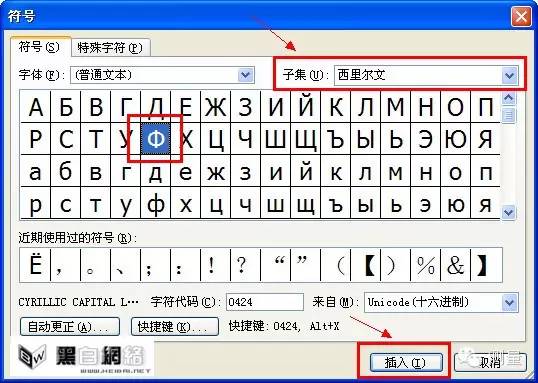

2、word中使用工具栏菜单的特殊符号
步骤是:插入→符号
子集切到 西里尔文 将看到Ф符号,选择后插入。

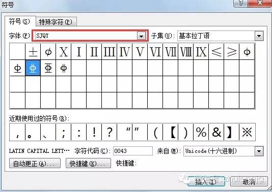

  1. 在本网站下载钢筋字体
  2. 下载好后,将字体文件拷贝到c:windowsFonts下,在WORD,EXCEL中想写钢筋符号的时候,输入“ABCDE”,字体选择SJQY字体,就会分别显示ABCDE级钢筋的符号“ABCDE”。(备注ABCDE要大写)
    或者:
    步骤是:插入→符号
    字符切到SJQY 将看到Ф符号,选择后插入。
