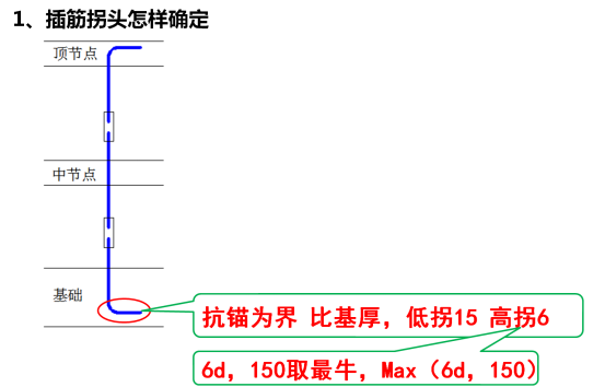

抗ê为界比基厚:
插筋拐头的计算是以抗震ê固长度与基础厚度作比较来判断的。
低拐15高拐6,6d 150取最牛:
当基础厚度小于ê固长度的时候是15d,当基础厚度大于ê固长度的时候是6d和150取大。

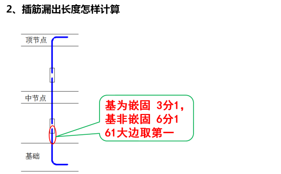

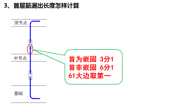

基为嵌固3分1:
基础为嵌固部分时,¶出长度为1/3净高。
基非嵌固6分1,61大边取第一:
基础为非嵌固时,¶出长度为1/6净高,1/6净高还要与柱子大边与500比较取最大值。
首为嵌固3分1:
当首层为嵌固端时©出长度为1/3净高。
首非嵌固6分1,61大边取第一:
当首层为非嵌固端时,©出长度为1/6净高、柱子大边与500取大值。

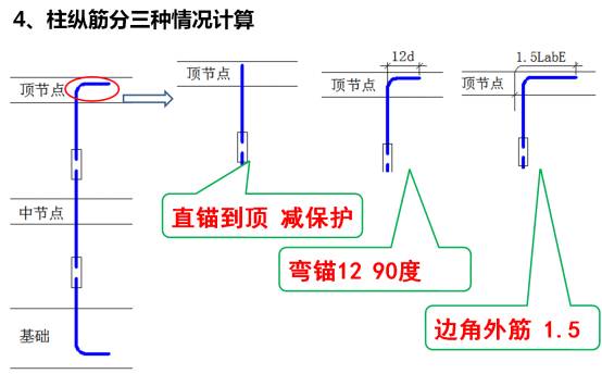

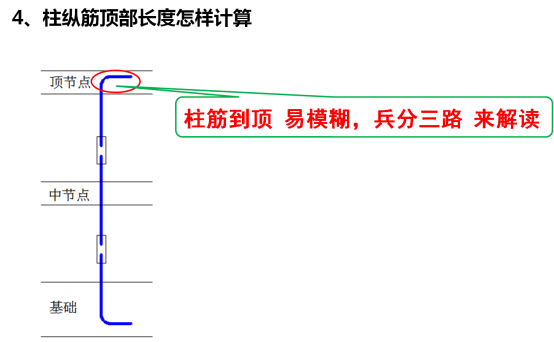

直ê到顶减保护:
当柱支撑的梁截面高度比较高的时候,伸入梁节点内的长度为梁高减去保护层。
弯ê12 90度:
当梁高比较低的时候,柱纵筋伸入到梁顶弯折90度,弯折长度为12d。
边角外筋1.5
当柱筋为边角柱外侧纵筋或角筋时,柱纵筋伸入梁内总体长度为1.5倍的基本ê固长度。

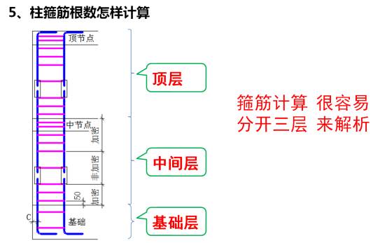

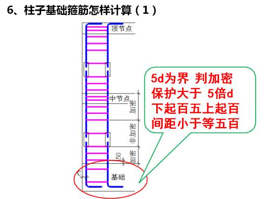

5d为界判加密:
柱子基础箍筋是否加密,是以柱基外侧保护层5d为分界线的。
保护大于5倍d,下起百五(150)上起百(100),间距小于等五百(500):
当保护层大于5d时,下面起步为150,上边起步为100,间距小于等于500。

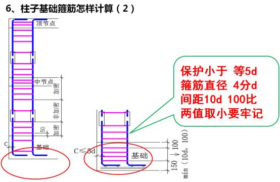

保护小于等5d,箍筋直径4分d:
当外侧保护层小于等于5d时,箍筋直径不能小于插筋最大直径的1/4。
间距10d 100比,两值取小要牢记:
箍筋间距为10d与100取小。

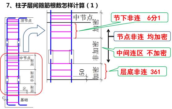

层底非连361:
层底非连接区为1/3或1/6净高。
节下非连6分1:
节点下非连接区为1/6净高(还与柱大边与500取大)。
节点非连均加密:
节点与非连接区均为加密区。
中间连区不加密:
中间连接区域属于箍筋非加密区域。
起步50要减去,加密加1非减1:
计算箍筋根数的时候,起步50要减去,加密区根数要加上1,非加密区根数要减去1。
最顶箍筋下50,其他箍筋别乱移:
最顶的箍筋不能正好在层顶标高λ置,要往下移动50,其他箍筋λ置不动。

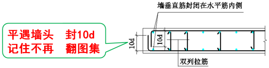

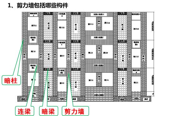

剪力墙平法的顺口溜

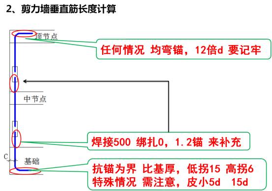

抗ê为界比基厚,低拐15高拐6:
计算剪力墙基础插筋的时候,是以抗震ê固长度为界的,当基础厚度低于ê固长度的时候,拐头长度为15d,当基础厚度高于ê固长度是时候,拐头长度是6d(记住还要与150比较取大)。
特殊情况需注意,皮小5d 15d:
当剪力墙的侧面保护层小于5d的时候,任何情况下插筋的拐头长度都是15d。

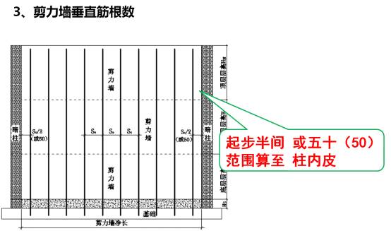

起步半间或五十(50),范Χ算至柱内皮:
计算垂直筋根数的时候,起步是半个间距或者50,计算范Χ为柱子内皮到内皮的距离。

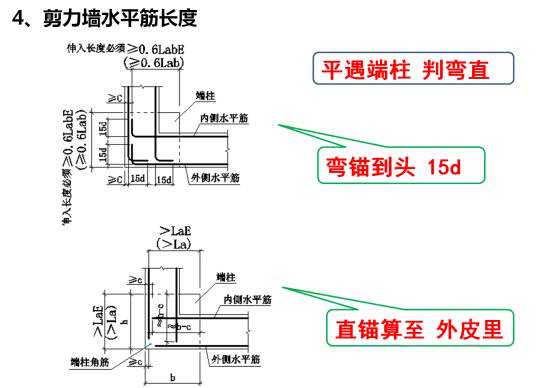

平遇端柱判弯直,弯ê到头15d,直ê算至外皮里:
水平筋遇到端柱要判断弯ê还是直ê,弯ê情况到头弯折15d,直ê情况要算至外墙皮减去保护层。

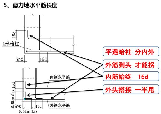

平遇暗柱分内外,外筋到头才能拐:
水平筋遇到暗柱内外筋要分开计算,外部钢筋到墙外皮才能拐弯。
内筋始终15d,外头搭接一半甩:
内侧水平筋始终是到墙头弯折15d,外侧水平筋在墙头搭界,弯折长度为搭接长度的一半。

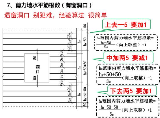

上去一5要加1,中加两5要减1,下去两5要加1:
计算窗上水平筋根数时,窗上高度要减去一个50(窗上第一根筋距离窗顶的距离),然后向上取整+1.
计算窗高范Χ内水平筋根数的时候,要用高加上两个50,最后向上取整减去1.
计算窗下水平筋根数的时候,要减去两个50(一个是起步50,一个是窗底距离水平筋的距离),然后向上取整加1.

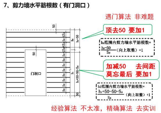

遇门算法非难题,顶去50要加1:
当剪力墙遇到门的时候,水平筋计算也并非难题,用门顶以上高度减去50,除以间距向上取整,然后加1。
加减50去间距,莫忘最后要加1
计算门范Χ水平筋根数的时候,要用门的高度,加一个50(是门顶距离水平筋的距离),再减去一个50(是水平筋的起步距离),还要减去一个间距,最后除以间距向上取整,再加上1。

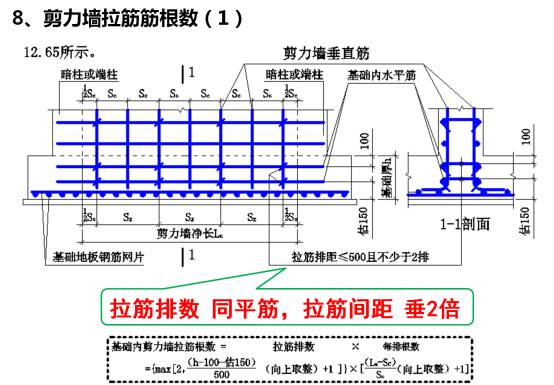

拉筋排数同平筋,拉筋间距垂2倍:
拉筋的排数就是水平筋的排数,拉筋的间距是水平筋的2倍。

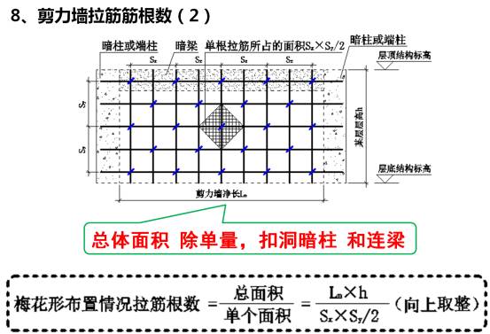

总体面积除单量,扣洞暗柱和连梁:
计算剪力墙拉筋的时候,用总体面积扣除洞口、暗柱和连梁所占的面积,然后除以单个拉筋所占的面积。

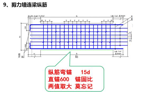

纵筋弯ê15d,直ê600ê固比,两值取大莫忘记:
连梁纵筋弯ê长度为15d,直ê长度要与600比较取大。

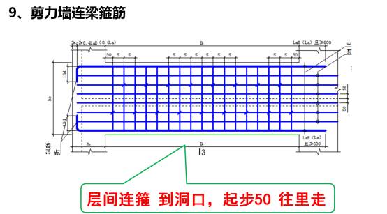

层间连筋到洞口,起步50往里走:
当为¥层连梁时,是以洞口宽度范Χ为分界线的,起步为50。

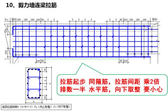

拉筋起步同箍筋,拉筋间距乘2倍,排数一半水平筋,向下取整要小心:
连梁的拉筋起步和箍筋一样,拉筋的间距是箍筋间距的2倍,拉筋的排数是水平筋排数的一半,记住这里计算拉筋根数的时候是向下取整。

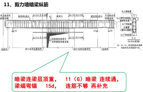

暗梁连梁层顶重,11G暗梁连续通:
当暗梁与连梁重合的时候,11G图集规定,暗梁纵筋连续通过。
梁端弯ê15d,连筋不够再补充:
暗梁到端部弯折长度为15d,暗梁纵筋不能满足连梁纵筋时候,再补充连梁纵筋。

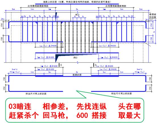

03暗连相参差,先找连纵头在哪,赶紧杀个回马枪,600搭接取最大:
03g101图集规定,暗梁与连梁纵筋是相互参差的,要先找到连梁纵筋的头在什ô地方,然后以连梁纵筋头为起点往回拐一拐搭接长度,最后搭接长度还要与600比较取大值。

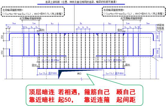

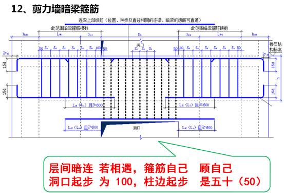

层间暗连若相遇,箍筋自己顾自己,洞口起步为100,柱变起步是五十(50):
¥层暗梁与连梁相遇时,箍筋算各的,计算暗梁箍筋时候,洞口处起步是100,柱边起步是50。
