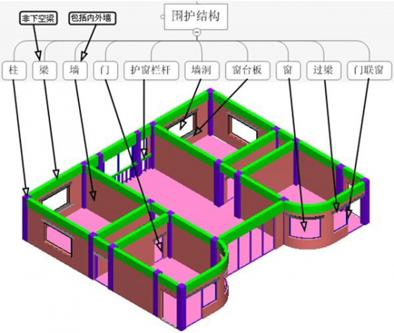

(一)首层Χ护结构包含哪些构件
首层Χ护结构包含的构件可能有:柱、梁、内外墙、门、窗、门联窗、墙洞、过梁、窗台板、护窗栏杆等构件,见图3.1:
图3.1:Χ护结构所包含的构件

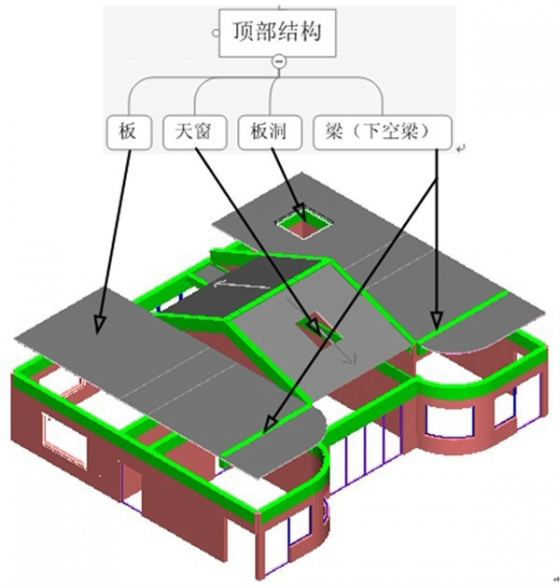

(二)首层顶部结构包含哪些构件
首层顶部结构包含的构件可能有:板、板洞、下空梁等,见图3.2:
图3.2:顶部结构所包含的构件

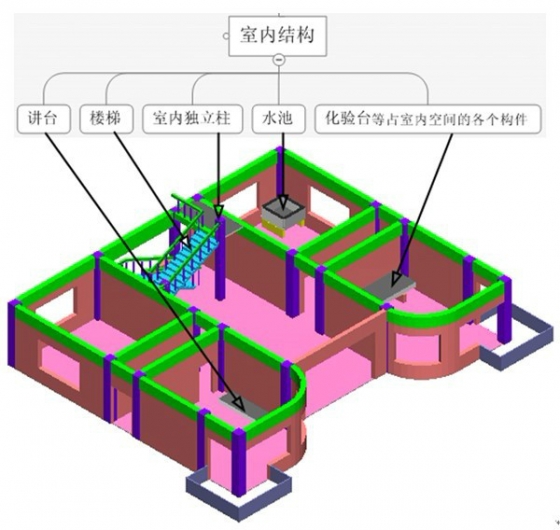

(三)首层室内结构包含哪些构件
首层室内结构包含的构件可能有:讲台、¥梯、室内独立柱、水池、化验台等占室内空间的构件,见图3.3:
图3.3:室内结构所包含的构件

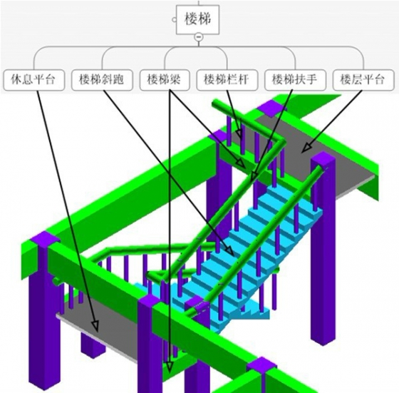

其中¥梯、水池、化验台属于复合构件,需要再进行细分,直至分到能算量为止。
1.¥梯构件细分 ¥梯包含的构件类别见图3.4:
图3.4:¥梯构件类别示意图

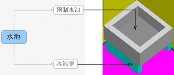

2.水池构件细分
水池包含的构件类别见图3.5:
图3.5:水池构件类别示意图

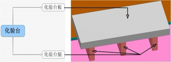

3.化验台构件细分
化验台包含的构件类别见图3.6:
图3.6:化验台构件类别示意图

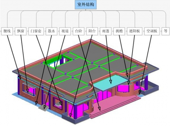

(四)首层室外结构包含哪些构件
首层室外结构包含的构件可能有:建筑物腰线、飘窗、门窗套、散水、坡道、台阶、阳台、雨蓬、挑檐、遮阳板、空调板等外墙皮以外的构件,见图3.7:
图3.7:室外结构所包含的构件

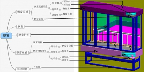

其中飘窗、坡道、台阶、阳台、雨篷、挑檐属于复合构件,需要再进行细分,直分到能算量为止。
1.飘窗构件细分:飘窗包含的构件类别见图3.8:
图3.8:飘窗构件类别示意图

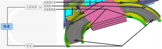

2.坡道构件细分
坡道包含的构件类别见图3.9:
图3.9:坡道构件类别示意图

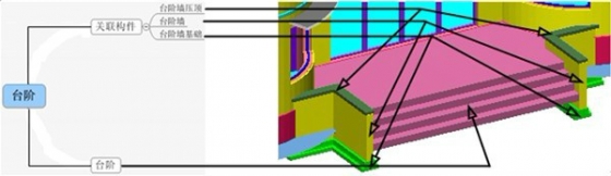

3.台阶构件细分
台阶包含的构件类别见图3.10:
图3.10:台阶构件类别示意图

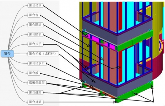

4.阳台构件细分
阳台包含的构件类别见图3.11:
图3.11:阳台构件类别示意图

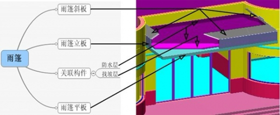

5.雨篷构件细分
雨篷包含的构件类别见图3.12:
图3.12:雨篷构件类别示意图

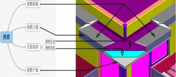

6.挑檐构件细分:挑檐包含的构件类别见图3.13:
图3.13:挑檐构件类别示意图

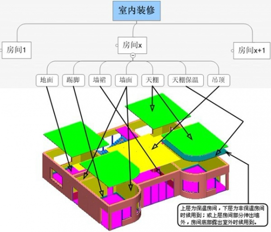

(五)首层室内装修包含哪些构件:首层室内装修需要先分房间,再把ÿ个房间分成各个构件,ÿ个房间包含的构件可能有:地面、踢脚、墙裙、墙面、天棚、吊顶等,见图3.14:
图3.14:室内装修所包含的项目

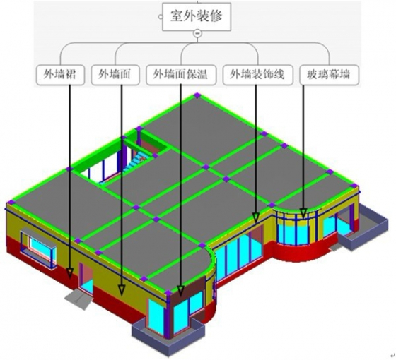

(六)室外装修包括哪些构件
首层室外装修包含的构件可能有:外墙裙、外墙面、外墙面保温、外墙装饰线、玻璃幕墙等,见图3.15:
图3.15:外墙装修所包含的项目

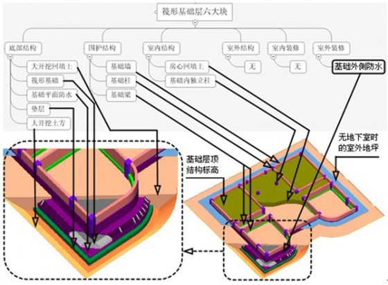

(一)基础层构件类别 基础层我们仍然按照六大块的原理进行分解,只是把顶部结构换成了底部结构,根据基础类型不同分为筏形基础、条形基础、独立基础、桩承台基础。
1.筏形基础层包含哪些构件:筏形基础层所包含的构件见图3.16:
