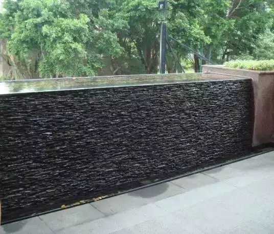

2、水景细部处理
不同材质衔接处,要整齐,分界清晰、收角处要特殊处理。特别注意防水、防溅水、防水痕等相关技术的处理。感谢你关注“石匠网”
