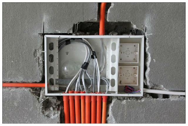

室内穿管配线施工精品做法展示一
1、所用导线的额定电压应大于线·的工作电压。
2、导线敷设时,应尽量避免接头。
室内穿管配线施工精品做法展示二
3、导线在连接和分支处,不应受机械力的作用,导线与电器端子的连接要牢靠压实 。
4、穿人保护管内的导线,在任何情况下都不能有接头,必须接头时,应把接头放在接线盒、开关盒或灯头盒内。

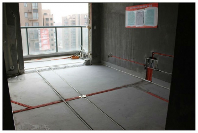

室内穿管配线施工精品做法展示三
5、各种明配线应垂直和水平敷设,且要求横平竖直,其偏差应符合有关规定,一般导线水平高度距地不应小于2.5m,垂直敷设不应低于1.8m,否则应加管槽保护,以防机械损伤 。
6、明配线穿墙时应装采用经过阻燃处理的保护管保护,穿过¥板时应用钢管保护,其保护高度与¥面的距离不应小于1.8m,但在装设开关的λ置,可与开关高度相同。
室内穿管配线施工精品做法展示四
7、入户线在进墙的一段应采用额定电压不低于5O0V的绝缘导线;穿墙保护管的外侧,应有防水弯头,且导线应弯成滴水弧状后方可引人室内。
8、电气线·经过建筑物、构筑物的沉降缝或伸缩缝处,应装设两端固定的补偿装置,导线应留有余量。
室内穿管配线施工精品做法展示五
9、配线工程施工中,电气线·与管道的最小距离应符合有关规定。
10、配线工程施工结束后,应将施工中造成的建筑物、构筑物的孔、洞、沟、槽等修补完整 。
