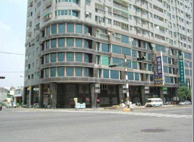

简介:今年6.4强震,台南维冠大楼倒塌。土木建筑专家认为,骑楼设计造成一楼缺乏墙面支撑,软弱楼层是大楼倒塌主因之一。图为2004年交屋照。 针对这个报导,指台南市建筑师公会经讨论后,指维冠大楼设计图没问题,推 ...
针对这个报导,指台南市建筑师公会经讨论后,指维冠大楼设计图没问题,推翻维冠大楼倒塌肇因结构设计,建筑师叶世宗今天澄清,媒体报导断章取义,这席话是个人意见,并不代表公会立场。
维冠大楼倒塌造成115条人命死亡,大楼的「软脚虾」结构设计被认为是倒塌主因,但有媒体直指建筑师认为设计图没问题,是「一连串的巧合」,引起各界譁然。台南市建筑师公会今天召开记者会,叶世宗澄清,媒体标题太断章取义,且只是个人意见不代表公会发言。
台南市建筑师公会强调,公会并未针对维冠倒塌大楼肇因何种因素,做出任何定论,设计奇美博物馆的蔡宜璋建筑师表示,任何建筑会倒不可能只有一个因素,每个环节都要去讨论、究责,任何环节里头的人也不应该推诿卸责。
叶世宗强调,他当初发表维冠大楼言论,是希望各界检视此案时,应该回归到当年的法规,他推断一旦拿到建照及开工许可,代表并无不法,反而是一级品管的营造厂在建造过程中是否做好了,否则再多的监督都只是亡羊补牢。
叶世宗也认为,若一级品管没做好,之后二三级品管都只是亡羊补牢,因此落实营造厂的一级品管才是目前正确的方向;叶世宗强调,营造厂借牌问题严重,应该回到营造业以及监造或是三级品管第三方公正单位,才真正能够把整个的营造体质做起来。
