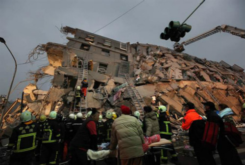

2月6日凌晨台南地震发生后,一栋倒塌的17层大楼引发关注。
另据前方最新消息,有报道出该大楼为“豆腐渣工程”:用泡沫塑料包裹水泥柱,以沙拉油罐组成梁柱。

台湾结构技师联合会理事长蔡荣根表示,通过航拍与大楼倒塌的模式分析,永康维冠大楼存在结构系统不好的问题:虽然只有17层,但楼整体偏扁,如果大楼高度与最窄方向宽度的“高宽比”大,代表该建筑物瘦长、瘦高,结构系统不好。
此外,他发现一楼的柱子整个断掉,钢筋被连根拔起并出现这段,造成整栋大楼倒塌——他怀疑很大原因就是梁柱接头没有好好施工、紧密箍筋,做得不实在。他比喻,就像人骨头是好的,可关节不好,就会崩塌。
