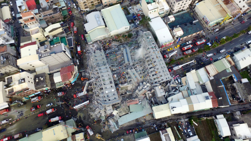

截止2月8日下午17时,台湾南部6.7级地震已造成38人死亡、533人受伤(其中89人伤势较重),122人仍然失联。
值得注意的是,在死亡的38人中有36人居住在地震中“拦腰横断”的台南维冠金龙大楼,围绕这幢大楼建筑质量的种种质疑也随着救灾工作的深入,变得越来越响亮。
最初让许多人怵目惊心的是倒塌现场随处可见、疑似建造在支柱中的“沙拉油桶”,不少台湾人记忆犹新的,是1999年“9.21”大地震中倒塌的许多大楼,其支柱中同样发现这种沙拉油桶,尽管一些台湾业内人士试图对此作出“正面”解读,但台湾地震当局官员“如今这种情况少了很多”的说法本身,就足以让许多“围观者”感到,所谓“沙拉油桶对建筑质量无碍”的解读,非但难以取信于人,甚至难以取信于己。
此后更多专业人士加入讨论,让问题显得更加耐人寻味。如有人指出建筑箍筋弯度只有90°,而非现行台湾建筑法规所规定的至少135°,一度有传媒报道称,维冠金龙早在1999年“9.21”后就被判定为危楼但迟迟不见动作,尽管此说已于6日晚被台南市府声明澄清,但媒体和网络上关于这幢大楼“有很多问题”的投诉、批评和吐槽却比比皆是。
对此台湾一些部门、人士以“维冠金龙是旧楼,当时执行的是旧标准”为由加以辩护,但正如一些国际专家、如日本一级建筑师丸山慎思等所言,诸如钢筋数量和强度不足、缺乏防震楼层等问题是“无论怎样都不该出现问题”,即便“旧标准”也不应出现如维冠金龙这样令人恐怖的拦腰折断。
