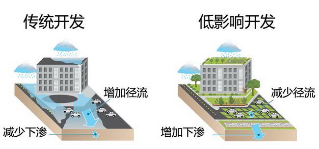

低影响开发,其主要是通过对雨水的渗透、储存、调节、传输、截污净化等功能有效地控制径流总量、径流峰值和径流污染。
如果说传统的城市开发斩断了雨水的自然循环路线,那么低影响开发就是使用一系列景观与工程手法使城市的排水能模拟自然对雨水的吸收、储存、蒸发,使城市的排水系统遵循雨水循环规律。

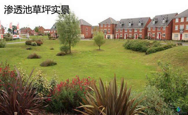

渗透池
如果说以上的几个措施都更适用于绿化空间较小的区域,那么渗透池则适用于绿地面积较大的开阔空间,渗水池能有效地削减径流峰值,补充地下水。同时可以设计为草坪绿地,在天气晴朗的时候供居民放松。

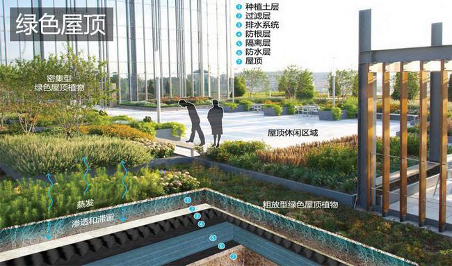

绿色屋顶
低影响开发措施不仅在于地面,屋面雨水的处理也同样重要。在承重、防水和坡度合适的屋面打造绿色屋顶,利于屋面完成雨水的减排和净化。

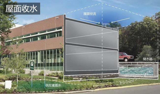

屋面收水
对于不适用绿色屋顶的屋面,也可以通过排水沟、雨水链等方式收集引导雨水进行贮蓄或下渗。
下图为屋面收水的结构示意图。

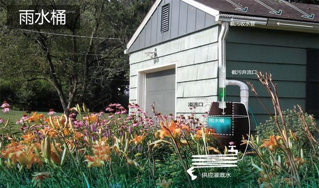

雨水桶
雨水桶是规模较小的雨水收集、沉淀、净化设施,设于地面之上。普遍用于住宅等建筑密度较低的区域。
在建设密度较高的区域可以设置位于地下的储水箱。
