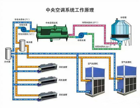

安装中央空调看似很难,但只要掌握了其中的技巧也并非难事。人们常提到风机盘管,即风机盘管空调系统,就是由风机和盘管组成的机组置于空调房间内。风机吸进空气,过滤后再经盘管加热或冷却,就地进入空调房间,以达到空调的目的。房间所需的新鲜空气通常是将室外空气经新风处理机组集中处理后由管道送入。风机盘管所用冷ý集中供应,属半集中式空调系统。在此系统中,冷量(或热量)分别由空气和水带入空调房间,属空气-水系统。
这种空调系统因其布置灵活、各房间可以独立调节而广泛用于宾馆、公寓、医院和办公¥等高层多室小空间的建筑物。这种空调方式也较适用于旧建筑,因为它所占空间小,不需大拆大改,易于安装施工。
  近年来由于风机盘管系统的广泛采用,进一步开发了多种形式,如立柱式、顶棚式等,分别专用于办公室写字¥大厦,宾馆别墅,及商业建筑中。风机盘管机组的控制(二管制系统)

  风机盘管系统是由冷水主机供给冷冻水,水温通常只有10℃左右,所以其冷冻水的供、回水管,冷凝管和凝水盘的温度都比较低,在夏季容易出现结¶,必须进行保温,而且对保温的要求也比较高。除了保温材料和施工的主要原因,选用规则标准的管道管件和阀门,也能降低凝结水滴落现象。
