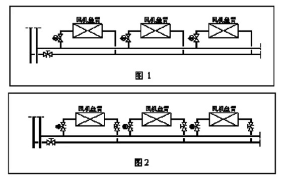

  1、“静态平衡阀+电动二通阀”平衡调节方式:
图1为静态平衡阀安装在风机盘管各层水平支管上,图2为静态平衡阀安装在风机盘管各层水平支管和末端回水管上。通过安装静态水力平衡阀,并且在初调试时按照一定的步骤进行调节,可以使在系统调试合格后各层水平支管或者各个风机盘管的流量同时达到设计流量,系统部分或者全部消除了静态水力失调,但是在系统运行过程中,不同风机盘管的调节会存在一定的相互干扰,因此存在一定的动态水力失调。

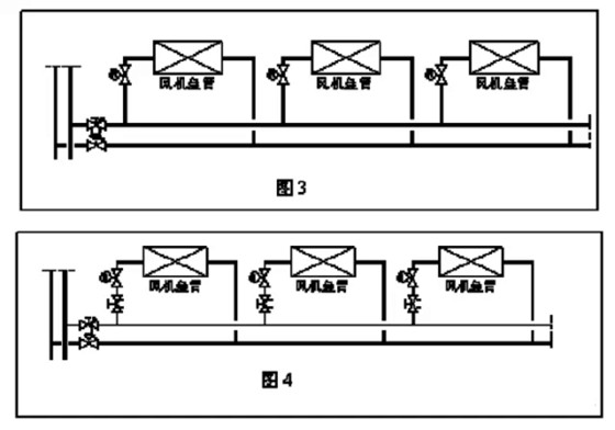

  2、“静态平衡阀+压差调节阀+电动二通阀”
  平衡调节方式:
图3为压差调节器安装在风机盘管各层水平回水管上,静态平衡阀安装在各层水平供水管上;图4为压差调节器安装在风机盘管各层水平回水管上,静态平衡阀安装在末端风机盘管供水管上。通过安装静态水力平衡阀,可以使系统在调试合格后各层水平支管或者各个风机盘管的流量同时达到设计流量,系统部分或者全部消除了静态水力失调;通过压差调节器在各层水平供回水管的定压差作用,可以维持风机盘管末端管道的压差在一定程度上保持恒定,从而避免末端风机盘管流量调节的相互干扰,实现动态水力平衡。但是,由于水平管道上存在着一定的沿程阻力,当水平并联风机盘管的数量较多、管道长度较长,从而使沿程阻力较大时,定压差作用就受到了消弱,这时末端风机盘管的流量调节仍存在一定的相互影响,存在一定的动态水力失调。

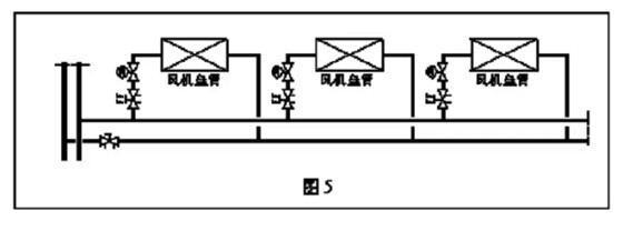

  3、“动态流量平衡阀+电动二通阀”
  平衡调节方式:
图5为静态平衡阀安装在风机盘管各层水平回水管上,动态流量平衡阀安装在风机盘管末端管道供水管上。动态流量平衡阀的流量按照对应末端风机盘管的设计流量进行定制,保证在工作压差范Χ内风机盘管的流量不受系统压力波动的影响,始终维持在设计流量,实现动态平衡。垂直立管为同程式管道的系统,水平回水管上可不加静态平衡阀,垂直立管为异程式且水力失调程度较大的系统,建议在水平回水管上增加静态水力平衡阀并在初调试时进行一定的调节。

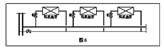

  4、“动态平衡电动二通阀”
  平衡调节方式:
图6为静态平衡阀安装在风机盘管各层水平回水管上,动态平衡电动二通阀安装在风机盘管末端管道供水管上。动态平衡电动二通阀是动态平衡与电动二通一体化的产品。一方面它具有一般的电动二通阀的电动开关功能,另一方面,它能保证在工作压差范Χ内其流量不受系统压力波动的影响,始终维持在设计流量,从而实现动态平衡。垂直立管为同程式管道的系统,水平回水管上可不加静态平衡阀,垂直立管为异程式且水力失调程度较大的系统,建议在水平回水管上增加静态水力平衡阀并在初调试时进行一定的调节。
  “动态平衡电动二通阀”基本等同于“动态流量平衡阀+电动二通阀”。

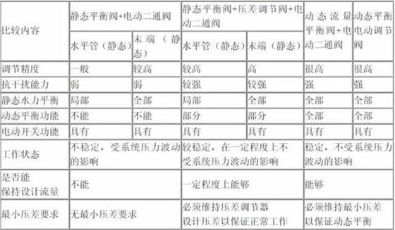

  风机盘管系统四种平衡调节方式的比较表:
