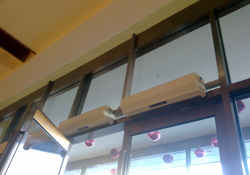

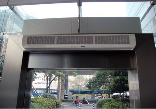

  二.风幕机的应用
  风幕机安装在制冷、空调、防尘、隔热的商场、剧院、宾馆、饭店、会议厅、冷藏库、手术室及家居等门口上方,起动该机,能把室内外的空气隔开,起到既出入方便,又能防止室内外冷热空气交换,同时,又具有防尘、防污染、防蚊蝇之功效。广泛用于电子、仪表、制药、食品、精密加工、化工、制鞋、及服务、商业等等行业。

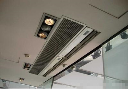

  风幕机的选型
  风幕机的选型应用主要根据不同的应用场合来区分:普通风幕机1、酒店、宾馆、会议厅、写字¥等比较安静的场所:这些场所一般比较安静,人流量较少,但是门是需要敞开着的,所以为了有限阻挡冷热空气的对流保持室温,在选择风幕机的时候主要考虑的是门口的高度、现场安装条件以及噪音。根据经验来看,这些场所一般门头高度在2.5米以内,大多数为不锈钢门框;为了与周Χ环境整体搭配,一般选择外观较为干净、时尚的轻薄型普通轴流风幕机。2、饭店、商场、剧院、医院等人流量比较大的地方:这类场所由于门比较开阔(一般不会低于3米)、人流比较大,所以要选择大风量电热风幕机,由于电功率较高,所以如果供电条件有限、由中央空调热水源的情况下尽量选用水热风幕机,这样能够充分起到节能的作用。3、冷藏库、冷柜:这类场所相对而言更注重产品的实际效用,所以可以选用南洋飞¹大风量自然风风幕机,效果非常好4、恒温仓储物流中心:仓储物流中心的门一般会在4米以上,所以普通风量的风幕机是难以达到预计效果的所以选用大风量离心式风幕机,风阻高度可以满足4.5米的为宜。异型风幕机:还有一些场合是普通风幕机难以做到的,但是为了更好的追求保温节能的效果,所以会根据实际情况来定制一些特殊的风幕机比如1、应用于旋转门的圆弧门风幕机、而且可以根据实际的环境需要外观做成各种颜色和材质的2、由于很多自动门门头上面已经装好了感应装置,所以再无法家装风幕机,那ô我们专门为这样的现场环境定制除了不同长度的感应门风幕机3、电梯风幕机是专门应用与电梯门口的风幕机。
