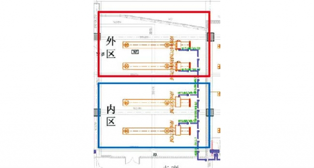

  二、空调冷热源的确定冷源:办公区空调系统五到十四层由多联机直接蒸发式盘管、集中空调热水、热水盘管组成。
  分东,西,中三个区域。夏季空调由户式分体室外机组提供,冬季供热由集中热水为各户提供空调。过渡季的空调使用由多联机室外机灵活供应。该双盘管类型室内机在冬、夏季节的转换,可在空调主机的控制面板上完成。个别办公室处于空调内区的区域,其室内机仅采用直接蒸发式盘管,冬季经常使用状态为通风模式。多联机室外机放置在屋顶。屋顶据办公底层(F5)的落差为40米左右。
  热源:中央采暖热ý由市政热水125℃/65℃供应,经热交换器及采暖循环水泵输送到建筑物各区。塔¥办公热水系统由二组板式换热器,三台热水循环泵(二用一备)组成。热交换器二次侧供、回水温度为60℃/50℃。

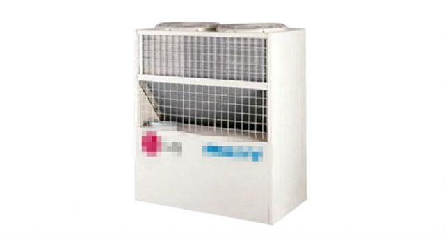

  根据负荷计算结果我们选择直流变频multi-v系列多联机(图二)。室内机采用风管机。
  室外机特点有:
  ①采用直流变频涡旋压缩机和直流变频电机。
  ②能效比业界领先,所有机组均通过国家一级节能认证。
  ③采用板式换热器增加过冷度,冬季-20度启动,夏季48度运行。
  ④长配管高落差,最大总管长1000m,落差100m。
  ⑤采用环保冷ýR410a。
  ⑥独特的冷ý回收功能。
  ⑦夜间低噪音运行功能,可到41Db。
  ⑧故障自检功能。
  ⑨压缩机交替运行功能。
  ⑩后备运转功能等。
  室内机特点:①室内机静压直接在面板上线性可调节的功能。
  ②室内外机电机均采用之流无刷电机,效率高、噪音小。
  ③低静压风管机厚度超薄190mm,业界领先。
  ④室内机标配700mm排水泵。
  2)室内外机设置该项目所有多联机室外机摆放在屋顶。从屋顶室外机到5层室内机的高低落差约40米,由于采用multi-v系列多联机,该机组具有高落差长配管的功能,因此使用起来效果非常好。
  现场室外机λ置见图三。
