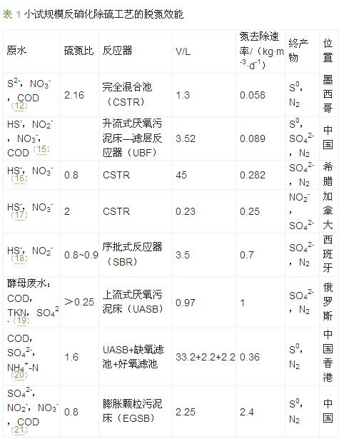

另外,不同的反应器结构和运行条件也可导致反硝化除硫工艺的产物发生变化。国内外许多学者对这一课题进行了深入研究,见表 1。
由表 1 可知,自养反硝化的氮的去除效能最大为0.7 kg/(m3·d),优于传统的硝化-反硝化工艺,这为同时含有氨、硫酸盐和有机物的废水提供了治理思·。即控制适当的硫氮比,由硫酸盐还原菌(SRB)参与非传统的反硝化·径,即SRB 在厌氧条件下利用有机物将硫酸盐还原为S2-,氨通过好氧硝化过程氧化为硝酸盐/亚硝酸盐,然后脱氮硫杆菌以硝酸盐/亚硝酸盐为电子受体、以S2-为电子供体发生自养反应,最终生成元素硫和氮气。这个技术可以解决传统反硝化过程中碳源不足的问题,也可以防止H2S 对其他微生物活性的抑制及二次污染问题,同时可以回收单质硫。另外自养反硝化脱硫过程的污泥产量很低,其污泥处置费用也可随之降低。

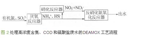

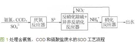

比较有代表性的工艺是同时脱硫脱氮(simultaneous desulfurization and denitrification,SDD)工艺,反硝化氨氧化(denitrifying ammonium oxidation,DEAMOX)工艺和硫酸盐还原、自养反硝化、硝化相结合的(sulfate reduction,autotrophic denitrificationand nitrification integrated,SANI)工艺,其工艺流程分别如图 1、图 2、图 3 所示。
3 种工艺的脱氮效能可分别达到2.4、1、0.36kg/(m3·d),且脱氮效能与有机底物的浓度呈正比。但这3 种工艺的核心是反硝化反应器,其进水中不可避免地含有有机物、HS-/S2-、氨氮和回流的硝酸盐/亚硝酸盐,导致反应器中存在不同类型的自养反硝化过程、异养反硝化过程,若存在亚硝酸盐时还会发生anammox 反应,因此反应体系较为复杂,难以控制和优化反应条件,制约了其脱氮能力的进一步提高。同时由于存在硝化(曝气)过程,有一定的能源消耗。

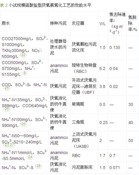

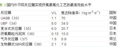

表 2 列出了各研究团队获得的硫酸盐型厌氧氨氧化工艺性能水平,其污泥多源自于anammox 污泥,因此可以推断anammox 细菌在硫酸盐型厌氧氨氧化过程中具有重要作用。而自2007 年第1 座具生产规模的anammox 反应器在荷兰¹特丹的Dokhaven 市政污水处理厂运行成功〔29〕之后,欧洲也½续出现了许多生产性的anammox 反应器〔30, 31, 32〕,显示了anammox 工艺的极大工程应用价值。国内外不同反应器实现厌氧氨氧化工艺的最高效能水平见表 3。由表 3 可知,其最大氮去除速率可达70kg/(m3·d)〔33〕。因此,虽然目前硫酸盐型厌氧氨氧化工艺脱氮能力低于0.7 kg/(m3·d),但只要提高第一步氨与硫酸根反应速率,必然能使硫酸盐型厌氧氨氧化的脱氮能力大幅提高,使之更具有工程应用前景。
