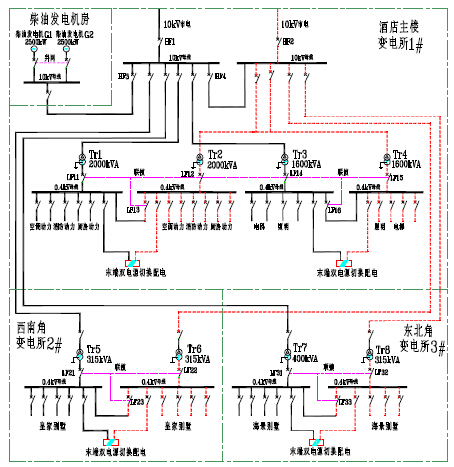

五星级酒店供电要求较高,存在大量的一、二级负荷,故本系统引来两路独立的10kV专线电源,电源以电缆埋地型式进入工程内的变电所。10kV配电所的接线形式为单母线分段,设母线联络开关,两路10kV电源同时工作、互为备用,其中一路停电,另一路均能承担本工程的全部负荷,母线联络开关为自投;10KV配电至各变电所变压器采用放射式交叉配电,见图1。

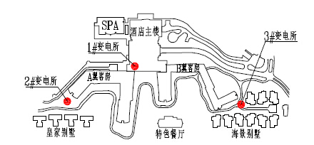

酒店共设置了3个变电所(见图2),另设置10KV高压柴油发电机组作为应急电源。在酒店主楼的地下一层设置1#变电所,装机容量为7200KVA(2X2000+2X1600KVA),为酒店主楼、特色餐厅、水疗SPA区、A翼客房和部分B翼客房提供电源;设在A翼左端的2#变电所,装机容量为630KVA(2X315KVA),为皇家别墅和总统套房提供电源;B翼右侧的3#变电所,装机容量为715KVA(400+315KVA),为海景别墅和部分B翼客房提供电源。根据酒店管理公司要求,酒店负荷变压器考虑全备用,即一台变压器故障时另一台变压器可以承担两台变压器的全部负荷,当一台变压器故障时另一台变压器过载不超过120%运行;所以在变压器负荷计算时,单台变压器的负荷率基本在67%左右,单台变压器负责两台变压器的负荷时负荷率不超过120%。另为了在市电停电时,保证全部酒店的负荷用电,及作为消防负荷的第三电源,在酒店主楼地下一层靠近外墙的位置设置了两台10KV高压柴油发电机组,每台备用功率为2500KW。柴油发电机组的启动信号取自两路10KV进线总断路器,信号延时0~10S(可调)自动启动柴油发电机组,柴油发电机组在15S内达到额定转速、电压、频率后,投入额定负载运行;当市电恢复30~60S(可调)后,自动恢复市电供电,柴油发电机组经冷却延时后,自动停机。对于允许中断供电时间为毫秒级的设备(计算机中心、监控室、会计出纳室),设置短时UPS电源,保证电源的不间断性。

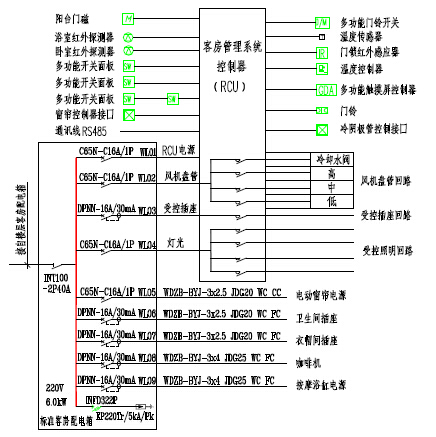

酒店标准客房配电箱系统见图3。

酒店客房管理系统利用自动化控制、基于TCP/IP的以太网通讯、智能管理等技术,集安防系统、门禁系统、灯光系统、空调系统、服务系统于一体,具有智能化、网络化、人性化、规范化的特点,是将科学的管理思想与先进的管理手段相结合,帮助酒店管理人员对酒店运行过程中产生的大量动态复杂的信息进行及时准确的分析和处理,从而使酒店管理真正由经验管理进入科学管理,全面提升酒店的服务水平。
客房管理系统与门磁插卡取电系统相比有以下优势:1.有效节约电能;2.提高客房舒适度;3.便于管理。
客房管理系统有两大节能措施:1.通过红外自动扫描探测有无客人来确定客房电源,这样可以避免因客人出门忘记拨出门卡造成的电能浪费;2.增加了阳台落地窗限位开关并接入客房管理系统,在阳台窗达到一定开度时,系统会自动把风机盘管调为低速运行以节约电能。在大力倡导能源节约的今天,这无疑是个很突出的优点。
客房管理系统把照明控制和空调控制都纳入了系统,使各个系统间的配合更加协调,使场景不单单包括照明或空调,而是二者的很好结合。比如迎客模式就可以设定为:当客人用门卡开门时,客房内的部分照明自动打开(视客房情况确定,不能太亮也不能太暗),风机盘管自动运行(默认的温度)。这种设置会让刚刚入住的客人有宾至如归的感觉。
通过客房管理系统对宾客进行管理的手段更加多样。可以远程通过主机进行管理,通过软件编程可以实现客房的控制管理。不管酒店有多少客房,都能实现统一的风格又不失个性;远程监控和就地客房服务协调统一,既提高了服务质量,又节省了人力。
