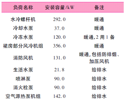

初步设计阶段对于建筑主要是设备房的提资,包括设备房的位置、数量、面积及其他特别要求,如变配电房层高不低于3.9m,净高不低于2.9m(需根据电线电缆敷设的具体方式及电缆沟的设计来确定),长度超过7m,不少于两个出口;对发电机房,除能安装设备和预留检修空间外,还涉及储油间容量,最主要的是排风、排烟系统,确定进排风百叶的面积和位置;当发电机房与变配电房毗邻时,两者之间的门采用甲级防火门,并开向发电机间;消防控制室位置、面积和疏散要求等。对于结构,结构柱网的布置对变配电房布置有很大影响。另外,变配电房的净高要求与其他普通设备房不同,有可能对变配电房部分的基础进行局部降板等处理。根据各专业提资,各主要设备的安装容量,如表1所示。

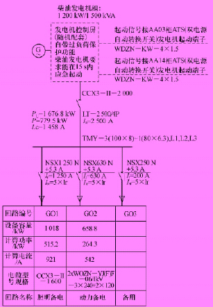

通过对比平时停电时发电机带的负荷容量和消防时的负荷容量,取较大者确定应急发电机组的容量。由于酒店存在大量的一级负荷、消防负荷,通过负荷核算,发电机安装容量达1200kW。柴油发电机在15s内能应急自起动,起动信号来自双电源自动转换开关。发电机设置两条出线回路,分别接入照明备电和动力备电应急母排,照明备电容量较大,采用了CCX3-Ⅱ-1600母排。应急发电机系统图如图1所示。
图1 应急发电机系统图
由于先前提资应急发电机组的容量为640kW,进风井和排风井面积分别不小于3.7m2和2.8m2,进排风百叶面积不小于5m2和3.5m2(百叶有效面积系数取0.8),而施工图确认采用的发电机组是1200kW,进风井和排风井面积分别不小于5.2m2和3.9m2,进排风百叶面积不小于6.5m2和4.8m2(百叶有效面积系数按0.8整定),风井与百叶的面积与原方案阶段提资相差甚远,故建筑重新调整机房。由于条件有限,根据进排风井和百叶面积大小,给建筑立面、景观和毗邻的其他专业设备用房造成影响,成为该项目的技术难点之一。
