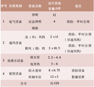

  3.统计用电设备负荷
  在以上分析基础上,每个车库分区的用电设备情况如图所示。
  1)电气设备:包括照明(普通照明、疏散照明、疏散指示及备用照明)、插座等。
  2)通风设备:包括送(补)风机、排风(烟)机等。
  3)建筑设备:防火卷帘、机械车位等。
  4)给排水设备:排水泵、电伴热等。

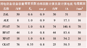

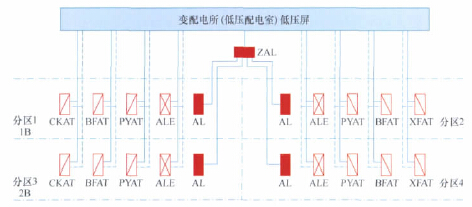

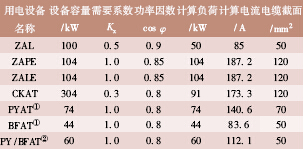

  如果车库规模较小,比如双层四个防火分区,10000m2左右,车库区域的配电回路可以直接引自建筑共用的变配电所(低压配电室),配电系统如图所示,负荷计算表如表所示。
此配电方式17个回路基本上可以解决车库功能较为复杂的配电系统,各系统独立,故障影响面较小,竖向T接电源,可适当减少配电回路数及电缆长度,电缆规格较小,在10~70mm2之间,便于安装接线。

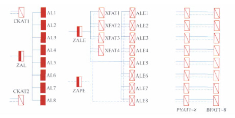

  如果车库规模较大,比如单层八个防火分区,30000m2左右,所有配电回路均引自变配电所显然不合理,特别是小规格电缆很难通过热稳定效验,在此情况下,可以根据建筑布局,设置1~2个专用车库配电间。
  1)照明配电总柜ZAL:提供照明箱AL电源。
  2)应急配电总柜ZAPE:提供事故照明箱ALE、消防配电互投箱XFAT的主电源。
  3)应急配电总柜ZALE:提供事故照明箱ALE、消防配电互投箱XFAT的备用电源。
  4)车库配电互投柜CKAT(1~2):提供若干分区的排水泵、机械车位电源。由于风机容量较大,建议直接引自变配电所,若车库为多层,采取竖向垂直T接式,若为单层,采取分区内水平T接式。配电系统如图所示,负荷计算表如表所示。
① 垂直T 接式
② 水平T 接式
此外,由于事故照明和消防设备配电箱采用二级配电,则ZALE、ZAPE进线一定要用耐火级别最高的A级电缆,同时做好防火保护,以此确保干线电缆的安全。此配电方式,利用干线电缆的二级配电解决了小容量设备的配电,减少了变配电所一对一出线的压力。

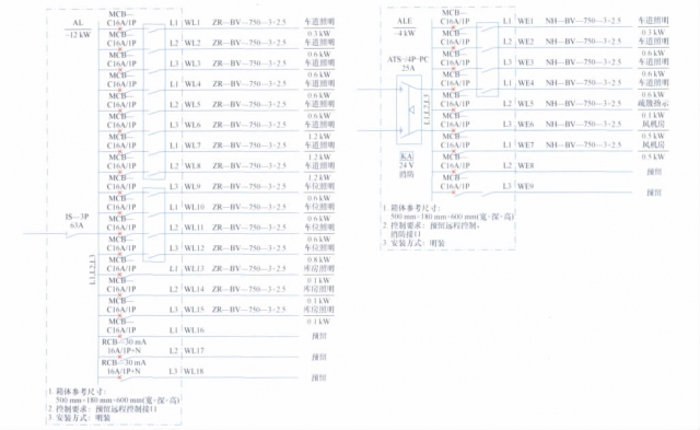

  车库照明应按防火分区进行照明配电,包括正常照明和事故照明,根据《用单设备负荷统计表》中数据可知,每个防火分区正常照明约为12kW,事故照明约为4kW,比较适合设置一组独立的配电箱。

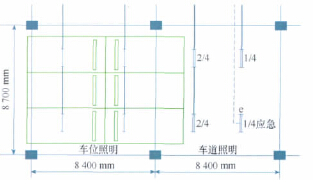

  1.车道照明
  可在一个柱距内设置4盏灯具,为了灯具的节能控制( 后面详述) ,把灯具分为3 组: 1 /4 应急照明、1 /4 一般照明、2 /4 一般照明,其中应急灯具兼作值班照明,间隔布置,方便控制。按规范要求,车道照度75 lx,工作面为地面,功率密度≤4 W/m2,此时需要考虑柱距的尺寸和灯具的安装高度,当柱距超过8. 1 m ( 停放3 辆车) 时,可以采用双管T5 荧光灯,当柱距低于8. 1 m 时,可以采用单管T5 荧光灯,此时照度和功率密度是可以满足规范要求的,如图所示。
布置灯具时,车道灯具的长轴应同车行方向平行,采用吊装,由于车道管线较多,灯具可采用线槽敷设,在各专业管线综合时,线槽的安装高度应放在最底层,若考虑到小型货车的运输,高度需大于2. 6 m。
  2.车位照明
  按规范要求,车位照度50lx,工作面为地面,功率密度≤3W/m2,可在一个柱距内设置2盏灯具,根据柱距的实际尺寸来确定采用管荧光灯还是双管灯,一般来说与车道灯具一致,此时照度和功率密度是可以满足规范要求的。由于立体车库及平层车库车位上方,管道较少,灯具吸顶,可采用线管敷设,以减少造价。

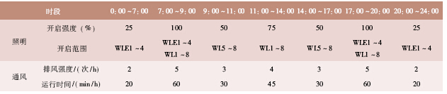

  按统计数字计算,车库的功率密度值不是很高,一般为8~15W/m2,但是车库人员的流动少,对于设备长时间运行的依赖性比人员密集的公共建筑要小得多,因此节能还是非常有意义的。车库的主要用电设备中,通风占50%~60%,照明占15%~20%,建筑及给排水设备占20%~30%。给排水设备一般由自带控制箱自动控制,建筑设备一般有人员就地控制,因此相对而言,照明及通风这两大耗能系统的节能控制是考虑的重点。对于车库,特别是大规模的车库,若想做到节能,需要对车库的管理方式和设备运行方式进行深入的分析,还要对节能手段进行优化对比。首先,车库每个防火分区均有一套独立的照明、通风设备,面积较大,特别是多层地下车库不具备自然采光和自然通风的能力,无论是照明还是通风设计都是按照24h连续运行设计,可实际的车库运行方式是不可能24h人员和车辆大量流动,它只有几个饱和运行的时间周期,例如7:00~9:00、11:00~14:00及17:00~20:00等,当然不同性质的商业、办公及住宅车库的饱和运行时间段不同,但有一点是肯定的,非饱和运行时间段的设备运行量和运行时间是可以成比例缩减的,可以根据实际的运行情况进行统计,从而得出准确的数据作为时间划分依据。其次,从管理方式来考虑,车库每个分区均有一套独立的照明、通风设备。常规情况下设备的配电和控制都是在箱面上完成,若分区过多,少数的值班人员很难在每一个时间节点上去就地控制如此多的设备,并且会在运行中增加人力和劳动成本,若监督管理不到位,会造成大量的能源浪费和设备磨损。最好的解决方式就是在值班室实行集中控制。目前集中控制的方式从技术角度来说就是传统的硬线控制及现今流行的智能控制,从原理上来区分,硬线控制就是通过电源线的通断来进行开启、关闭等操作,而智能控制则是利用计算机通信技术,通过智能指令驱动具有处理器单元的控制器来实现以上过程。对于现今大规模且业态归属相对复杂的车库来说,为了得到最优化的节能控制方案,传统的硬线控制已经不能满足节能性、智能性、便捷性及可扩展性的需求,相对而言智能控制是一种很好的选择,作为多样化、组合化及数字化的控制系统,其技术已经非常成熟,控制方便,扩展性好,网络通信适用性强且造价较为合理。车库设备控制的方式较为简单,主要就是开关控制,风机不需要调速,照明也不需要红外、调光、延时及对比控制,具备现场就地、消防联动、值班室集中手动及系统定时自动等功能就完全可以满足车库日常工作的需要,如表4所示。以上这种智能控制要求可以采用很多技术来实现,设置BA系统的大型综合性建筑的车库,可以设置基于BACnet或LonWorks协议的子系统与BA系统连接,由楼宇控制中心来完成车库的管理工作;在没有设置BA系统的中小型车库,可以设置基于EIB协议的小型智能总线系统来实现,工作站可以设在值班管理室。无论最终选择哪种智能技术作为车库节能的手段,还都应该从投资上的经济性、运行中的节能高效性、后期维护中的便捷性及可操作性这三个方面来考虑。现在以地下汽车库的一个防火分区举例说明(面积4000m2,层高5.1m,双层停放120辆,出入频率一般)。首先,对车库的照明回路进行划分,把所有要智能控制的回路均设置独立的地址,确保灯开启模式既可以随意组合又可以一对一单独控制,如图所示。
  其次,对风机二次控制回路进行调整,除手动、消防联动控制外,增加自控功能,控制原理详见03D303—2~3《常用电机控制电路图》。然后,采用EIB协议组建一个小型智能控制系统,控制工作站设置在值班室、照明及风机控制箱就地设置控制器、控制器各回路设置电流监测功能(用于检测设备是否正常工作)、主要人员楼梯附近设置手动控制触摸屏,利用RS485总线与工作站联网。按表4提出控制要求,其中消防联动控制优先级最高,就地控制其次,集中模式控制最低,同时设置分时控制范围,如表所示。

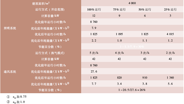

此方案是简单可行的,投入使用后具有从时间上均匀运行设备的能力,能使设备的平均使用寿命得以延长。在节能方面,可以做一个防火分区常规情况下的车库年能耗统计以及在节能优化后的年能耗统计,并进行对比,如表所示。由表可看出智能控制系统节能效果明显,每年减少耗能9.5万kW·h,若按照系统投资1500×20(元/回路)计算,系统运行不到一年即可收回成本。
