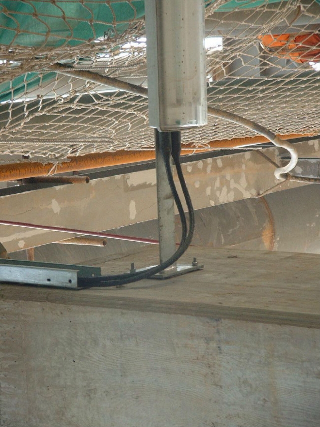

      灯具、接线盒、照明箱与保护管或线槽断开方式,回路只能采用电缆连接;
      灯具、接线盒、照明箱与保护管全程密封,螺纹连接方式,回路一般是导线连接,也可以是电缆连接;

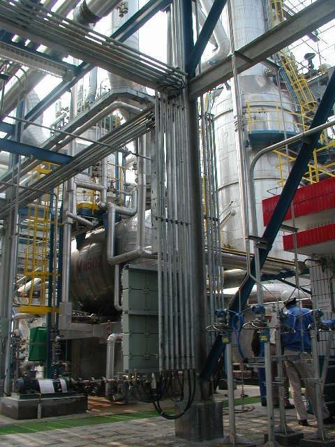

      配管、配槽分两种情况:装置区照明配管、配槽——同装置区动力配管、电缆桥架安装方法和技术要求;

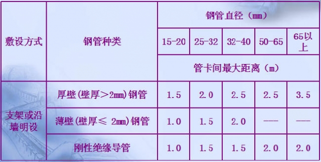

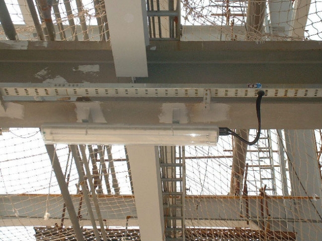

      建筑物明配管、配槽——配管一般附墙安装,采用Ω卡固定;吊顶内、电缆夹层等处配管和配槽可选择支架安装;
      配管螺纹加工应光滑、完整、无锈蚀,在螺纹上应涂以电力复合脂或导电性防锈脂。不得在螺纹上缠麻或绝缘胶带及其它油漆,且外露丝扣不应过长;
      全程密封管路穿过不同等级的爆炸和火灾危险环境应装设隔离密封件;
      断开设置的保护管和线槽与分线盒、灯具、配电箱保持150mm左右的距离,保证电缆防水弯的同时保证弯曲半径。
       钢管管卡间的最大距离

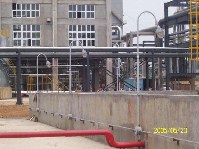

    7.照明灯具安装室外安装的灯具,距地面高度符合设计要求;
      当在墙上安装时,其距地面高度不小于2.5m;
      当灯具距地面高度小于2.4m时,灯具的可接近裸露导体必须接地(PE)或接零(PEN)可靠,并应有专用接地螺栓,且有标识;
      灯具安装要符合下列要求:同一场所成排安装的灯具,其中心线偏差不大于5mm;
      灯具要固定牢固;
      应急灯要有明显标志,应急灯和事故照明灯持续放电时间、电源转换时间应符合设计、规范及产品说明书的要求;
      检查防爆灯具的类型、防爆等级、组别、环境条件及特殊标志等符合设计要求;
      螺旋式灯泡要拧紧,接触良好不得松动;灯具外罩齐全,螺栓应紧固。防爆灯具及开关外壳完成,无损伤,无凹陷或沟槽。
      灯罩无裂纹,金属护网无扭曲变形,防爆标志清晰;
      防爆灯具、防爆插座与电缆和导线要可靠地接线和密封;
      防爆分线盒的多余进线孔其弹性密封垫要齐全,并将压紧螺母拧紧使进线孔密封,金属垫片厚度不小于2mm。
