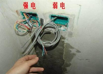

1、施工前要有电气(强电、弱电)图纸。
2、严禁将导线无任何保护地直接敷设在墙内、地坪内、地板下或天棚上。
  3、不同电压,不同回路,不同信号的线路严禁穿在同一穿线管内。

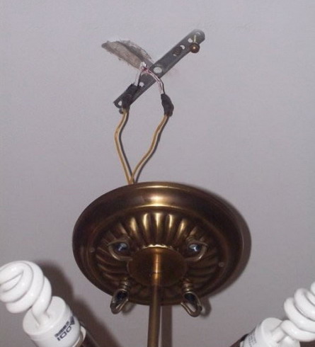

4、灯具的安装应在油漆完成后进行。在砖混结构上安装灯具,严禁使用木楔,应用吊钩、螺栓或膨胀螺栓等。固定灯具的螺栓(或螺钉)不应少于2个。灯具不得安装在可燃构件上

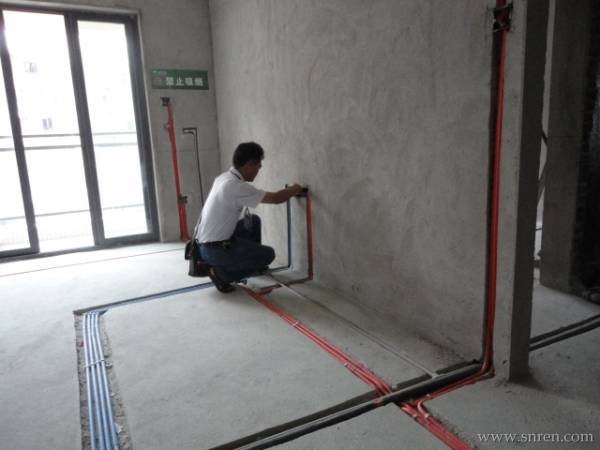

9、为了将来导线的更新和维护,埋在墙、地下或天棚的穿线管,其转弯处弯头的弧度(即冷弯半径)应是穿线管直径的5~10倍。
  10、禁止在穿线管内连接导线,即若导线长度不够需接长时,导线的接头处不能在穿线管内,一般应在开关、插座、灯头盒等接线盒内接线。
11、穿线管应选择一定的大小(粗细),不但要能使导线穿得进,而且要留有足够的空地空闲,使导线在通过大电流时产生的热量能散发掉。一般导线的截面积与穿线管截面积之比为1/3~1/2。严禁导线把穿线管堵实。
