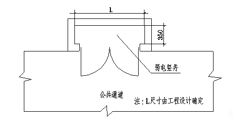

3、弱电间及弱电竖井
3.1 弱电间应根据弱电设备的数量、系统出线的数量、设备安装与维修等因素,确定其所需的使用面积。
【条文说明】弱电间是指敷设安装楼层弱电系统管线(槽)、接地线、设备等占用的建筑空间。弱电间/弱电竖井检修门的尺寸参见本规范第7.4.3条的条文说明。
3.2 多层住宅建筑弱电系统设备宜集中设置在一层或地下一层弱电间(电信间)内,弱电竖井在利用通道作为检修面积时,弱电竖井的净宽度不宜小于 0.35m。
