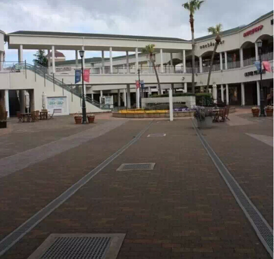

1、空间界定,强化场所感
当地面铺装材料颜色相同时,利用排水沟界定空间,并结合花池座椅、建筑等元素划分空间,进一步强化区域场所感。(见图1和图2)
图1 以排水沟作为场地边界
图2与建筑呼应划分空间

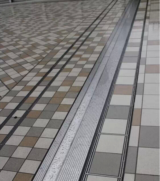

2、铺装分界,区分不同的功能区域
利用排水沟λ置的特殊性,作为不同铺装材质或拼花的分界变化线,同时还起到了不同功能分区的划分和警示作用。(见图3)
图3 市政人行道和商业场地空间的划分线

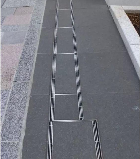

3、铺装装饰,并有一定的导向作用
用排水沟或排水口的直线和点阵特点,以点线结合的形式,起到一定导向和强调作用。(见图4和图5)
图4 导引建筑入口

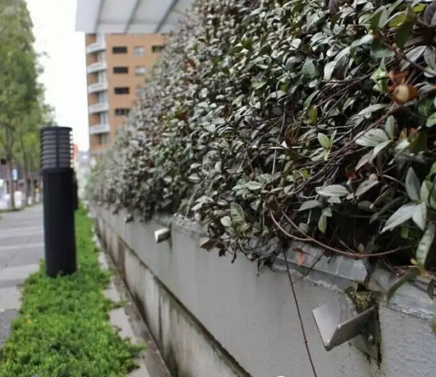

3)花池溢水口:立体式种植池,雨水无法快速渗©时,会从种植池顶部溢出,污染池壁,设溢水口可规避此问题,此细节设计既美观又精致。 (见图26)
图26花池溢水口样式
