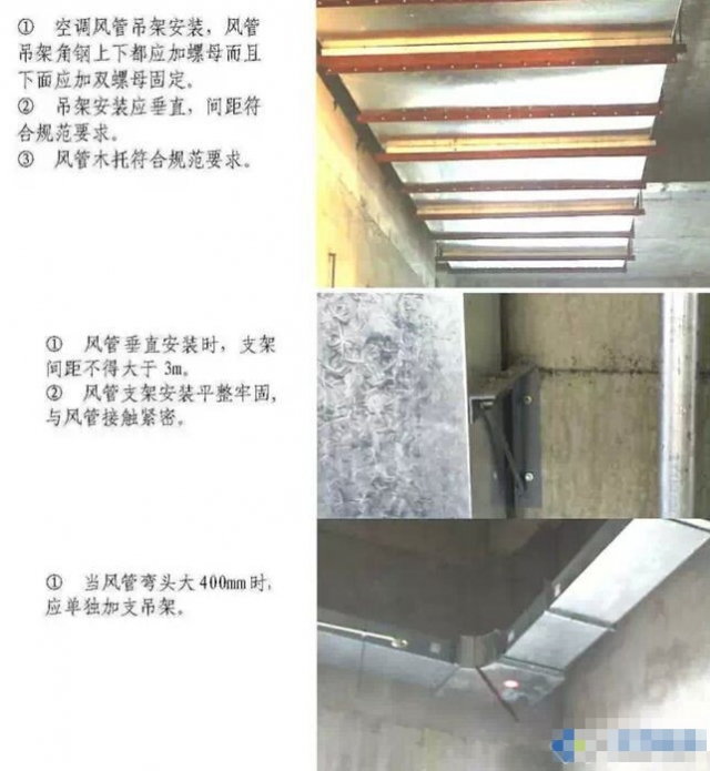

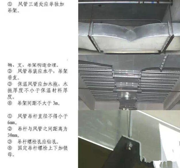

  1.1风管支、吊架位置应准确,方向一致,吊杆要求垂直,不得有扭曲现象,悬吊的风管与部件应设置防止摆动的固定点。
  1.2玻璃钢风管长度超过20m时,应加固定支架不得少于一个,玻璃钢风管长度超过20m时应按设计要求加伸缩节。
  1.3主风管吊架距支管之间的距离应不小于200mm。
  1.4空调风管吊装管道与支吊架间应加隔热木托。
  1.5支吊架槽钢头及角钢的朝向,同一区域内应该只有两个朝向(横向和纵向)。且风管支吊架间距应统一,均匀,弯头两端均应加设支吊架。
  1.6吊杆距横担的端头30mm;吊杆距风管外边(保温风管指保温层外边)30mm。
  1.7安装期间,吊杆外留50mm;安装、保温、打压等工作进行完,通过报验后,对吊杆进行切割,吊杆在螺帽外留2~3扣。
  1.8吊杆刷漆应均匀,颜色一致。风管安装完后,补刷一遍防锈漆。
  1.9风管弯头处、三通处、阀门处、必须加吊架、管道长度超过15m,防晃支架不得少于一个。

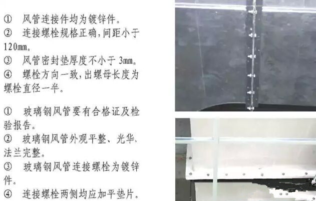

  1风管连接时,法兰螺栓穿接方向应与风管内空气的流动方向相同,且螺丝长度应长短一致。
  2风管法兰垫料的厚度宜为3~5mm,洁净系统不得小于5mm。垫料与法兰平齐,不得挤入管内。
  3安装风管时,不得拖、拉风管,以免造成划伤,影响风管的美观,甚至造成风管的损坏。
  4玻璃钢风管连接法兰螺栓两侧应加镀锌垫圈。

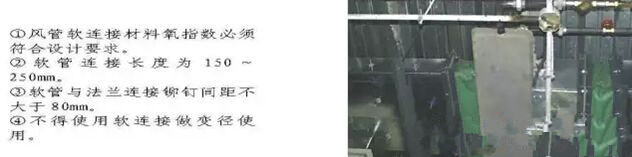

  2.2风管软连接
  1柔性管应松紧适度,长度为150~250mm,不得有扭曲、受力现象,不得用柔性软管做变径管使用。
  2柔性管与法兰组装可采用钢板压条的方式,通过铆接使二者连接起来,铆钉间距为60~80mm。

  3.1管道吊架距法兰距离不小于20mm。柔性短管长度为150-300mm。金属

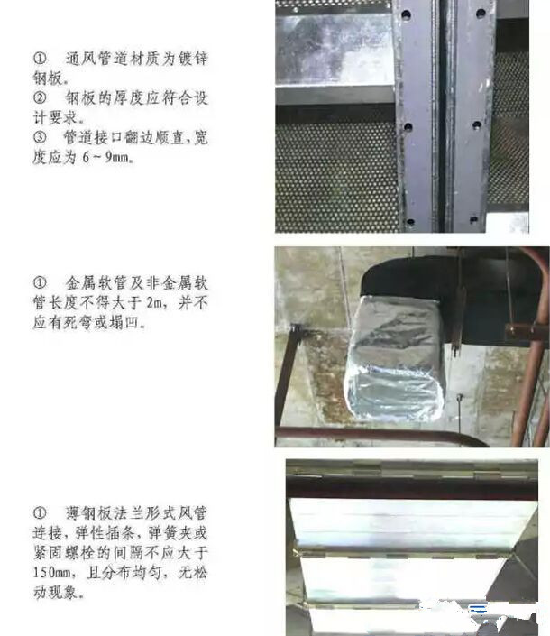

  软管及非金属软管长度不得大于2m,并不应有死弯或塌凹。

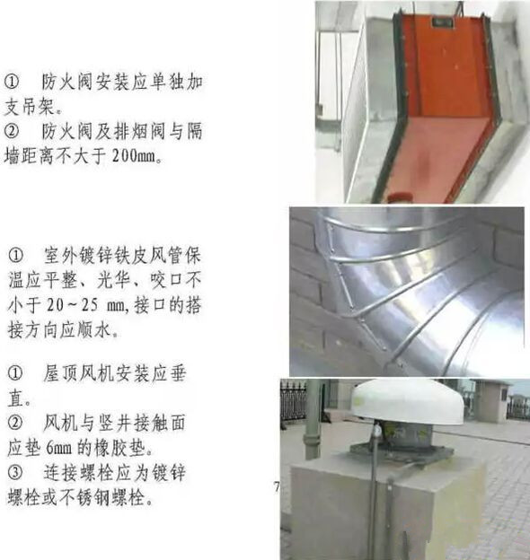

  3.4防火阀及排烟阀与隔墙距离不大于200mm。
  3.5风管弯头处、三通处、阀门处、必须加吊架、管道长度超过15m,防晃支架不得少于一个。

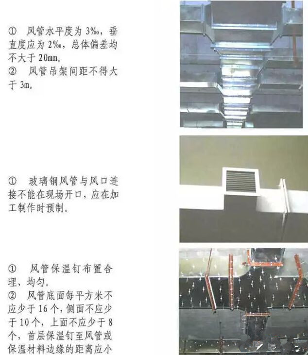

  3.7风管保温应平整,法兰处必须单独保温,法兰保温材料应与管道一致。风管水平度为3‰,垂直度2‰,总体偏差均不大于20mm。

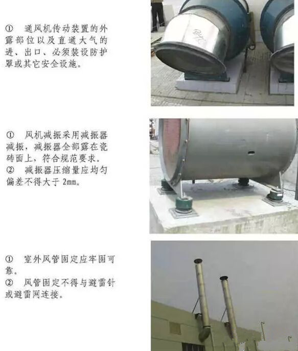

  3.8安装隔振器的地面应平整,风机各组减振器压缩量应均匀,压缩量偏差不大于2mm。
  3.9风管与法兰压边宽度应为6-9mm,接触严密并顺直。
  3.10玻璃钢风管法兰连接,法兰螺栓间距不大于120mm,法兰间距均匀,法兰平整,法兰垫片厚度为3~5mm。

  3.13风管保温材料为岩棉时保温应采用铁角包装带,打包带间距为0.6~0.7m。通风管道规格在400mm以下的支吊架间距不大于4m,规格在400mm以上的风管支吊架间距不大于3m。
  3.14风管垂直安装,支架间距不大于4m,玻璃钢管不大于3m。
  3.15排风管道与屋面风机连接应垫6mm的橡胶垫,镀锌螺栓应加平光垫和弹簧垫圈。
  3.16室外铁皮风管保温应平整、光华、咬口不小于20~25mm,接口的搭接方向应顺水。
  3.17玻璃钢凤管连接螺栓为镀锌螺栓,法兰螺栓两侧加镀锌平光垫片。

  3.20薄钢板法兰形式风管连接,弹性插条,弹簧夹或紧固螺栓的间隔不应大于150mm,且分布均匀,无松动现象。
  3.21通风机传动装置的外露部位以及直通大气的进、出口、必须装设防护罩或其它安全设施。

  3.23室外立管的固定拉索严禁拉在避雷针或避雷网上。
  3.24矩形风管或设备保温钉的分布应均匀,其数量底面每平方米不应少于16个,侧面不应少于10个,面不应少于8个,首层保温钉至风管或保温材料边缘的距离应小于120mm。

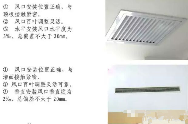

  4.1风口安装时,确保风口处于板中,所有风口横平竖直,处于一条直线,且确保风口与吊顶板结合紧密。
  4.2风口的转动、调节部分应灵活、可靠,定位后无松动现象。风口与风管连接应严密、牢固。风口水平度3‰,垂直度2‰。风口应转动灵活,不得有明显划痕与板面接触严密。

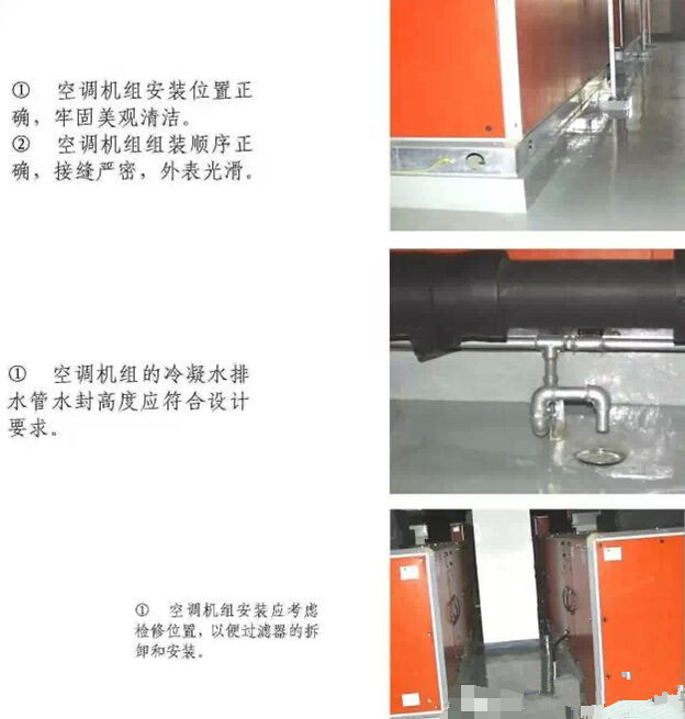

  5.1空调机混凝土基础达到养护强度,表面平整,位置、尺寸、标高、预留孔洞预埋件符合设计要求,并进行了交接验收。
  5.2机组就位安装,其机身纵横水平度允许偏差符合产品出厂说明书要求。对有振动的机组,其底座应设置隔振器,隔振器压缩量应均匀一致。
  5.3空调机组安装应保证机组的水平度,空调机组安装应按设计要求加减振垫。
