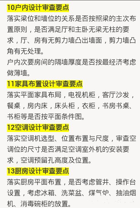

是否按平面设计条件的层高规定,有特殊层高要求的是否按集团要求(如有下沉露台的复式户型的下层层高)。

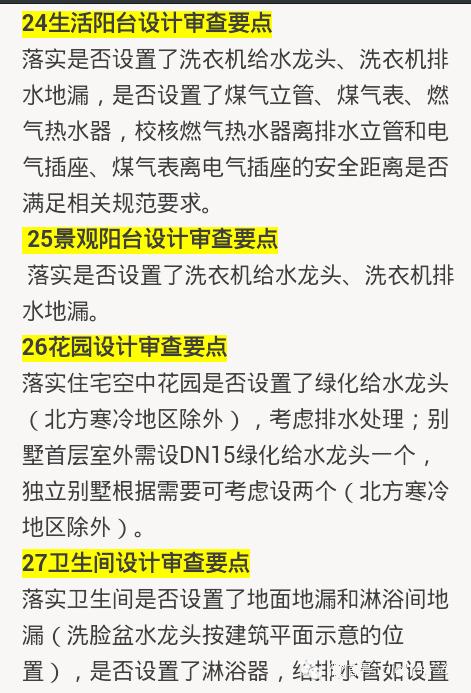

落实沉箱及其排水,管井的设置,洗手台、座厕、淋浴房、化妆镜的布置,落实卫生间地漏,排气做法(考虑有排气道和无排气道)。

是否明确排水管位置。如有景观露台,景观露台须考虑覆土及给﹑排水(注意景观阳台反梁面有无凸出地面);工作阳台考虑洗衣机位(包括:洗衣机进﹑出水及电插座),煤气热水器位置,并考虑设煤气表;

梁柱、剪力墙布置及截面是否满足建筑使用要求,是否符合产品标准。

落实排水管的位置是否合理(洗菜盆水龙头按建筑平面示意的位置),落实是否设置了直饮水龙头位置(设直饮水时),燃气热水器的位置是否合理(无生活阳台时,燃气热水器设置在厨房)。

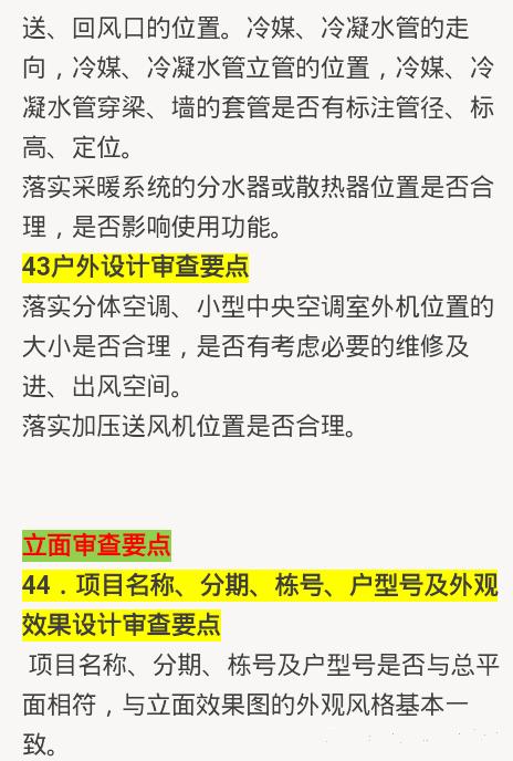

落实夏热冬暖、夏热冬冷地区及除此地区之外的华府楼盘的首层住户大堂是否有设置小型中央空调,空调室内、外机的位置是否合理,冷媒、冷凝水管的走向,冷媒、冷凝水管立管的位置,冷媒、冷凝水管穿梁、墙的套管是否有标注管径、标高、定位。
41公共电梯间(前室)设计审查要点
落实加压送风口的位置是否合理。送风口的尺寸和标高。
42户内设计审查要点
落实分体空调室内机的位置是否合理。
落实小型中央空调室内机的位置是否合理,
45. 立面与平面基本相对应设计审查要点
