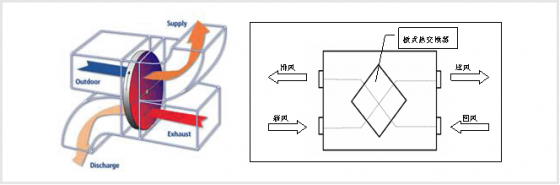

 在建筑物空调系统负荷中,新风负荷占的比例很大,节约新风负荷是空调系统节能的一项有力措施。而在空调通风系统中,排风相对于新风来说,含有热量(冬季)或冷量(夏季),利用全热交换器或显热交换器回收排风中的能量,即可减少新风的能耗。
通常在新风机组和排风机组内安装一套热回收装置。一般夏季时,排风的温(湿)度比新风要低,利用排风(冷风)对引入室内的新风进行预冷,减少空调箱冷冻水的用量;冬季时,排风的温(湿)度比新风要高,利用排风(热风)对引入室内的新风进行预热,减少空调箱热水或蒸汽的用量。这样既可将排风中的热量(冷量)传递给新风,从而实现热能的回收。从排风中回收热量的装置有转轮热交换器、板式热交换器、热管式热交换器、乙二醇热交换器等。
