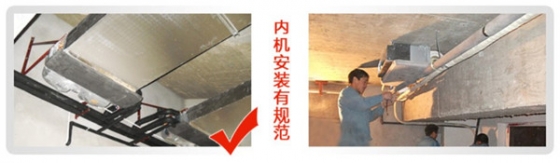

节点一:室内机安装
室内机在固定以后,一定要用专业的水平尺来测量内机是否水平,以确保排水顺畅,水盘无积水。
不平稳的安装,则易出现冷凝水堆积,长时间堆积会造成接水盘腐蚀及漏水现象。

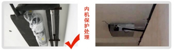

节点二:内机保护处理
内机安装完成后用塑料膜等材料把内机包裹起来,以防家庭装修时灰尘飘入内机,导致后期使用出现问题。
内机进灰后易堵塞蒸发器的翅片,致使空调运行效果变差,也会产生异味,影响空气质量。

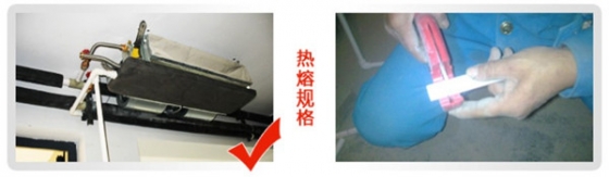

节点三:热熔规格
安装PPR管时,热熔节点应符合热熔工艺要求,避免热熔不够或过度热熔,造成的管道局部内径变小。
PPR热熔不够管道会漏水,热熔过度则会造成管道堵塞。

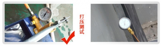

节点四:打压测试
用打压泵将系统的水压打到8公斤,保持2小时不掉压,再将压力降到6公斤进行保压,确保管道无泄露。
不打压或打压压力不够,会造成管道及接头处产生漏水隐患。

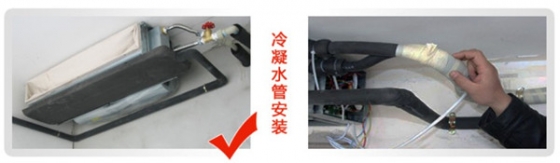

节点五:冷凝水管安装
冷凝水管从内机接出后至室外或地漏,至少要保证>1%的坡度,这样既不影响装潢效果,又保证了冷凝水的正常排放。
冷凝水不能正常排放时会堆积在一起,以致空调漏水。

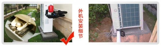

节点六:外机安装重细节
做到外机风扇出风口必须在50公分内无遮挡物,所有落地脚必须安装减震垫,保证外机运转正常。
无减震垫会使外机持续剧烈振动,不仅产生的噪音大,而且易对墙体造成伤害。

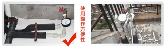

节点七:使用操作方便性
水箱、阀门、压力表、温度计的安装要正确,并考虑好后期检查、维修、操作的方便性。
如果不安装排气阀或排气阀安装位置不正确,会导致整个空调系统在运行中水流不正常,影响使用效果。

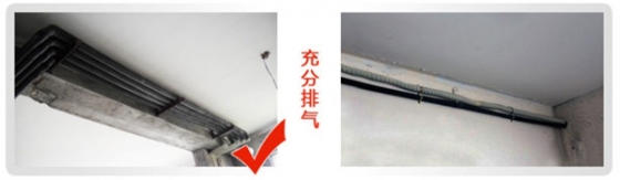

节点八:充分排气
密闭管道系统必须要在系统的最高点安装自动排气阀,保证系统的稳定运行。
排气不充分的话,则会使管道内水流不畅,导致中央空调报警。

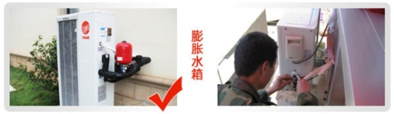

节点九:膨胀水箱
密闭空调管道系统必须要安装膨胀水箱,以达到定压定容的目的。
如果不安装膨胀水箱,会导致压力变化,对系统造成冲击,降低使用寿命,给后期运行增加成本。

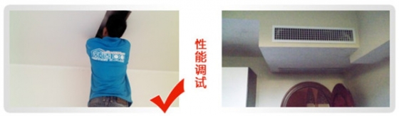

节点十:性能调试
一般把回风口和检修口开在一起,预留检修空间。装好后开启中央空调,检查回风温度、送风温度、电流等是否正常。
不正规工程,只看当下机器是否能使用,其他性能没有检查,导致用户后期使用出现很多问题。
